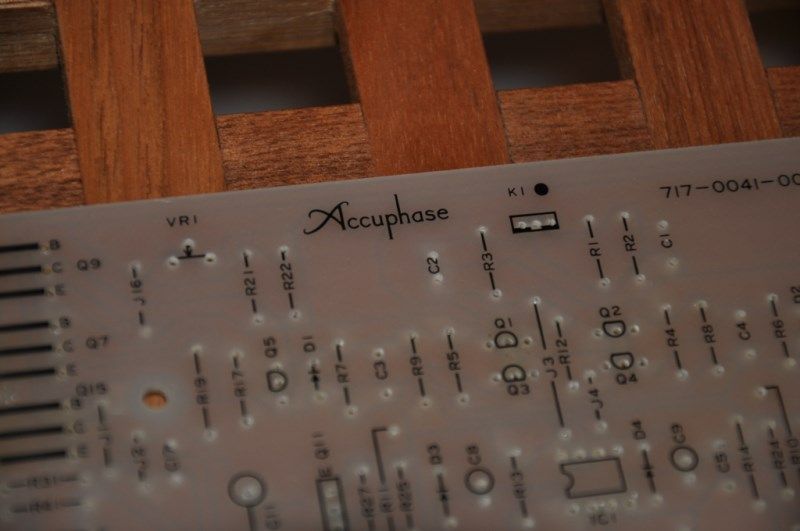

Wczoraj testowałem mojego clona z nową E-460.
Powiem krótko jest dobrze ...... Ba nawet b.dobrze tylko klon gra lepiej. :).
Pre z 460 jest lepszy ( więcej detali).
Ale jeśli chodzi o całość to klon deklasuje barwą na dzień dobry.
A to ciekawe...
Chyba poprzez lepsze zastosowanie elementów, bo płytki wykonane są niemal identycznie.
A klon pre ma jednak troszkę zmienione ścieżki, identycznie poprowadzone, ale jednak ciękie i nie prowdzone pola. Widocznie to musiało wpłynąć na mniej szczegółowe brzmienie względem orginału, chyba że są inne elementy.
Ciągle się przymierzam do odpalenia klona, wszystko jest, ale jakoś czasu i mobilizacji brak.
Może jadnak na tych kiepskich płytkach z zamówienia ruszy.

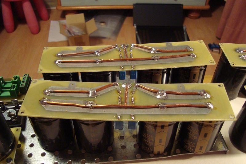

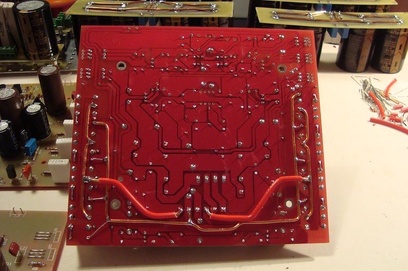

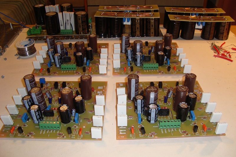

Nasz kolega z Francji tez uruchomił i jest zadowolony :-)
Co ciekawe duzo elementów zamówił z Polski z allegro itp ;-)

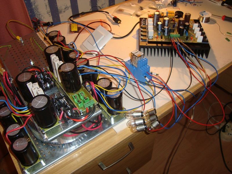

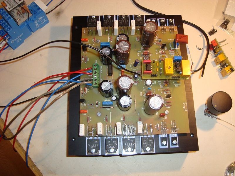

Panowie, jedno pytanie do znawców.
Wygląda na to, że moja końcówka (przynajmniej jedna) jest OK. Odpaliłem ją ale tylko na kilkanaście sekund - zdążyła się ustabilizować (a przynajmniej się nie wzbudzała), wyłączyłem bo bałem się o trany, które nie były prawidłowo przytwierdzone do radiatora.
Teraz muszę je przytwierdzić odpowiednio do radiatora i będzie już zakończony temat. Generalnie w zakładach za ślepe gwintowanie wg rysunku chcą co najmniej 200PLN. Dorzucę sobie ze 150PLN i kupie wiertarkę, ze stojakiem i do tego jakiś gwintownik.
Moje pytanie brzmi, czy do przytwierdzenia tranów do radiatora wystarczy dwustronnie samoprzylepna taśma termoprzewodząca? Czy jednak śruby muszą być?

Śruby koniecznie mistrzu. Kup reczny gwintownik za pare złoty na allegro. Gwintuje sie tylko 2-ma pierwszymi bo to aluminium. Bedzie Ci potrzebna też oprawka do gwintownika. I jeszcze jedno - dokladnie poprzymierzaj tranzystory żeby ci otwory nie wypadły na żebrach radiatora tylko na pustych przestrzeniach pomiedzy nimi :-)
Ja chciałem robić na ślepy gwint na 5-6mm głebokości. (nieprzelotowe) Także dopasowałem sobie rysunek dokładnie pod PCB. Są do tego jakieś specjalne gwintowniki (spiralne). Ale spróbuję też z przelotowymi, bo może faktycznie da się tak wymierzyć aby trafić między żebra...
Nie ma sensu robić ślepych gwintów. Wiem że ładniej by wygladało jezeli chcesz dac radiatory jako boki obudowy - ale np. jezeli zastosujesz czarne radiatory to kup czarne śrubki i wszystko będzie cacy :-)
