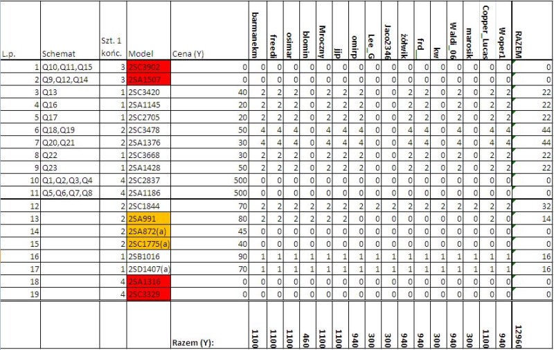

Ja też witam. W związku z wyczerpaniem się dużej części zasobów w Kashinoki i dużą chęcią zakupu tranów mocy z innego (także oryginalnego, ale dużo tańszego źródła z USA, niestety trzeba nieco poczekać) nastąpiły zmiany w zamówieniu tranzystorów z Japonii.
- Wypadają wszystkie trany mocy (mały zapas, konieczność dosłanie w przeciągu 6 tygodni, cena)
- 2SA1872 i 2SC1775 z PRE wypadają, skończyły się.
- 2SA991 z PRE zostało tylko 15 sztuk, rozdzieliłem je wg kolejności zgłoszeń (mam już inne źródło jakby co).
Ponieważ priorytetem w tej chwili jest zamówienie tego co jest z Japonii, załączam uaktualnioną listę. Zamówienie będzie jutro wysłane. Jeżeli ktoś ma jakieś zastrzeżenia, lub koniecznie chce trany mocy z tego źródła, proszę pisać do jutra. Później zmiany już będą zamknięte, aby nie przeciągać terminów dla innych kolegów z tego zamówienia.
Załączam dwie tabele. W pierwszej jest to co się komu dostało, w drugiej całkowite koszty (wstępne accuracy ok 95% ;-) )
Za chwilę dołącze liste na trany mocy z USA i jak nie będzie zastrzeżeń również zamówie je jak najszybciej.
Pozdrawiam i czekam na różne ale. Koledzy, którzy już zapłacili już jutro przeleję im zwrot nadpłaty.

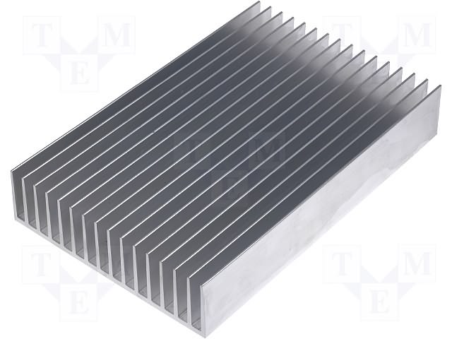

Kwestia radiatorów , tak na szybko znalazłem w TME profil 6023 (16 żeber 50mm,szerokość 192mm,długość 300mm) za 89,90 netto...Można by przyciąć dopasowując do wysokości obudowy,ew.poczernić i chyba byłoby ok.Macie jakieś swoje typy?
Jakie rozmiary ma oryginalny E-406?(tzn.obudowa)
Wiem,wertowałem wątek,ale to raczej minimum dla radiatora?
W przypadku tego powyżej;szerokość to 192mm(żebra w pionie oczywiście) i wysokość(uzależniona od gabarytów obudowy):do 300mm!Także jest wystarczający do końcówki.
Osobiście mnie się podoba. Zastanowię się nad nim.
W magazynie mają 16 szt. - czyli dla 8 osób.
Jeśli znajdą się chętni na całość, mogę wynegocjować ze znajomym dobrą cenę.
Więc może zrobimy listę chętnych ?
Woper1
Nie mam zaufania do silikonowych,ale jeśli tylko takie zamówisz-to oczywiście biorę je.
I pozostaje tylko nota,chyba że ktoś ma te terany(rozmiary są różne u różnych producentów ?)
Kupowałem u nich kilka sztuk tego profilu A6023-(16 żeber głębokości 50 mm) ale o wysokości 80mm. i mają dokładnie 192 mm...Swoją drogą to strasznie zdzierają za radiatory,ale cóż zrobić.

ZAMÓWIENIE NA RADIATORY Z TME
Radiator o wymiarach: szerokość 192mm, długość 300mm, 16 żeber 50mm.
RAD-A6023/300
Proponuję zamówić przy okazji podkładki (silikonowe lub ceramiczne) pod tranzystory - do uzgodnienia.
1 szt. - 2 radiatory (komplet do wzmacniacza)
Cena do uzgodnienia w zależności od ilości chętnych - myślę, że będzie dość atrakcyjna
1. Woper1 - 1szt. + podkładki
2. freedi - 1szt. + podkładki

Drążąc temat radiatorów.Uszło mojej uwadze,że Tme ma w ofercie radiator idealny do tego Accu:
RAD-A6023/220 Radiator 195,5x50mm długość 220mm w cenie 69,90 zł-nie trzeba już nic ciąć i wyjdzie taniej.Nie mają ich jednak w magazynie.Wysłałem zapytanie,tak więc na razie zamawiamy ten 300mm przy cenie wyjściowej 89,90 zł netto,chyba że znajdziemy coś taniej.
Ok.Woper-więc niech tak zostanie...
Co myślicie na temat poczernienia radiatora?To jest inaczej anodowanie na czarno(poprawcie jeśli się mylę).
Czy zwiększa się po takim procesie jego rezystancja termiczna?

Witam w załączeniu lista wstępna na trany z USA. Zamówiłbym już dzisiaj, ale z jednego powodu poczekam do poniedziałku. Otóż pojawił się tam także oryginalny tranzystor SANYO 2SC3902, wziałbym go bez wahanie ale... trzeba zamówić co najmniej 200szt. Wychodzi o 10 więcej na osobę niż potrzeba. Myślę jednak, że warto bo: cena iście hurtowa 0,40$/szt., w PL widziałem w jednym sklepie za 16PLN!. Więc i tak się opłaca. Koszty wspólne mogą nieco spaść bo może amerykańce będą miały możliwość płacenia Paypalem a i chyba na pewno będą mieli konto bankowe zgodne z IBAN. Niestety póki co nie znam kosztów wysyłki bo nie wiem czym wysyłają i za ile.
Druga tabela to szacowane koszty wstępne zamówienia z USA. Czekam na odzew czy bierzemy też SANYO 2SC3902, niestety 2SA1507 im się skończyło, ale dowiedzą się czy mają możliwość domówienia, ale to długie czekanie, bo wszystko do nich idzie prosto z fabryk.

Zamówienie do Japonii już poszło, jako że jest sporo mniejsze to już się tak nie spieszą jak wtedy jak było takie duże. Czekam więc od nich na potwierdzenie przyjęcia zamówienia. Do USA wyślę, jak się wypowiecie co do 2SC3902.
