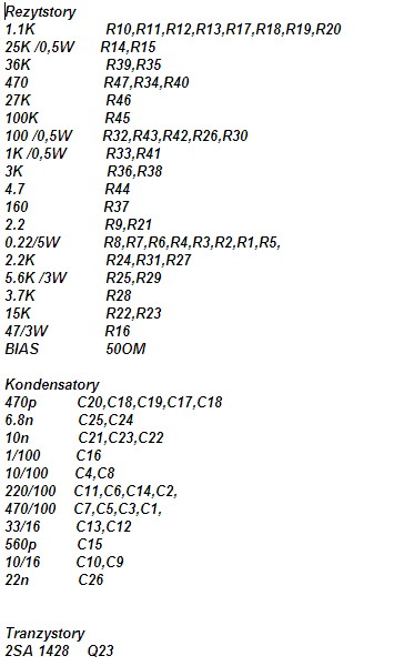

>osimar -Odnośnie listy i nr części. Tomek0104 wysyłał listę razem z płytkami. Przynajmiej jak taką posiadam
Zgadza się ja na jej podstawie zrobiłem sobie taką :
