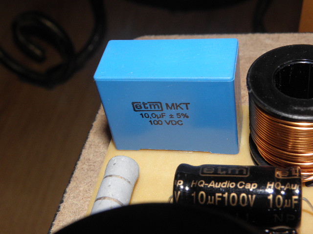

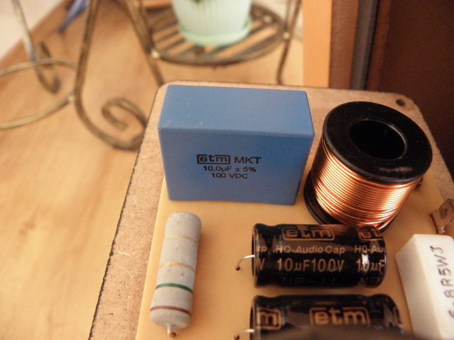

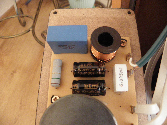

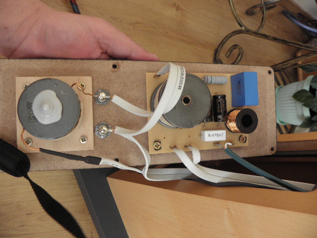

Mam pytanie czy wymiana elementow w tej zwrotnicy może przynieść jakieś efekty w poprawie brzmienia.

Trzeba by wymienić wszystkie kondensatory na polipropylenowe o takich samych wartościach jak są w tej chwili na np Mundorfy i okablowanie wewnętrzne ( wystarczy kabel za ok 20-30 zł za metr ) różnica w brzmieniu na plus będzie wyraznie słyszalna
Nic nie wymieniaj w tych kolumnach a już na pewno nie wymieniaj na pałę, jak to robi większość, czyli wstawia lepsze kondensatory i rezystory tej samej wartości. Jest to najgłupszy z możliwych zabiegów. Kable też zostaw w spokoju. Nie po to chłopaki dostrajali zwrotnice na danym kablu, żeby teraz go zmieniać.
Nie wiem jakie masz upodobania.Ja wymieniłbym ten mkt na kondensator(kondensatory) z folią cynową.Poprawa rozdzielczości na wysokich tonach gwarantowana co wcale nie znaczy ,że będzie lepiej,ale napewno inaczej.
I o taką odpowiedż mi chodziło.mam kilka kondensatorów mundorf i chciałem poeksperymentować czy ich wstawienie w zwrotkę zmieni dzwięk.jeśli wymiana tego MKT zwiększy szczegółowość to ok.dzięki
Pod względem detaliczności i przejrzystości tutaj ograniczeniem może być ten tweeter Vifa XT25. On za bardzo detaliczny nie jest, choć może się tak wydawać. On po prostu potrafi zbyt dobitnie prezentować górę, ale mikrosmaczków i prawdziwej dźwięczności to on nie ma. Takich cech należy szukać na wyższej półce z tweeterami (Peerless HDS, Morel, Dynaudio, Scan-Speak od 9700 wzwyż, Accuton, a z tańszych nieprodukowana już niestety znakomita aluminiowa Vifa D25AG).
>brzmienia.
prosząc o radę, bierz pod uwagę wpisy osób które wiedzą co piszą, np. MG, AA.
Niemniej kolumny masz raczej dobre, braków w brzmieniu szukaj w innych miejscach, np. w cd i wzmaku. Sparki zostaw.
Jeśli chodzi o żródło to nie mogę mieć do niego zastrzeżeń tutaj jest tylko kwestia wymiany lamp teraz CD gra na valvo i jest ok chociaż miałem telefunkeny i było lepiej.McGyver mam pytanko czy te sparki zagrały by z YAQIN MC-100B jest ich trochę na alegro a jeśli tak czy można w tym wzmaku założyć sterowanie głośności.
