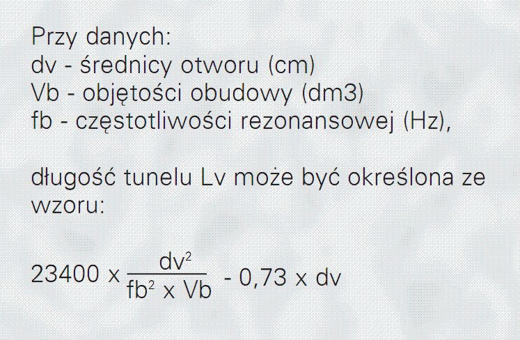

Jaką sensowną konfigurację 2x br zastosować ? znalazłem w sieci Fi 100mm x 420mm to trochę kłopotliwe a nie wiem jak podzielić to na 2 porty.
Długość portu przy zadanej objętości wyliczysz przy pomocy WinISD.
Wartość, która wyjdzie pomnóż przez około 0,7 żeby otrzymać prawidłową długość.
Troels Gravesen przy swoich konstrukcjach zawsze robi pomiary impedancji i wychodzi, że należy wartość z symulatora przemnożyć przez około 0,7 żeby uzyskać potrzebną długość.
Co do meritum - nie bardzo widzę tu sensowny BR. Turbulencje i wycia raczej nieuniknione przy pełnym wykorzystaniu wychylenia głośnika.
Fi 100 mm i długości 42 cm przy 45 litrach objetości dostroi Ci obudowę do 33 Hz.
Zwiekszona obudowa do 50 litrów pozwoli dostrojenie do tych samych 33Hz za pomoca fi 100 mm o długości około 36 cm przy podobnej odpowiedzi impulsowej.
Jeszcze inna mozliwość to 30 litrów obudowa to samo 33 Hz, dużo lepszy impuls, ale tunel fi 68 mm o długości około 28cm.
