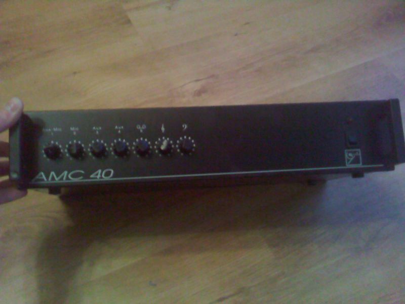

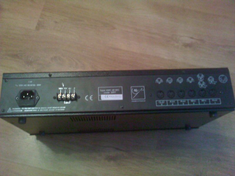

mam pytanko jak w temacie - czy ma ktoś może jakieś informacje na temat tego sprzętu?
Dostałem toto w prezencie i nie wiem nawet co to jest, czy jest cokolwiek warte?
Może uda się komuś zidentyfikować to po zdjęciach, niestety słabej jakości bo robione telefonem

Jakiś wzmacniacz radiowęzłowy ? Ja bym pod niego zwykłych kolumn nie podłączał bo one dają V na wyjściu do głośników, Wartość ? Niewiele.
Denon PMA 925R, Sony TA F690ES, ST-S590ES, NuBERT NuBox 360, AKG K550, Graham Slee Solo klon, BCL.
"Doświadczenie jest ostatecznym kryterium prawdy".
Po wyglądzie wyjść na głośniki też stawiam na wzmacniacz do radiowęzłów przemysłowych. Przy głośnikach instaluje się transformatowy, a na wyjściu jest duże napięcie, żeby można było przesyłać dźwięk na setki metrów.
Spróbuj dowiedzieć się więcej, może uda Ci się to sprzedać za sensowne pieniądze, bo do domu się nie przyda, chyba, żeby poprowadzić głośniki wzdłuż płotu i puszczać dźwięki przyrody lub szczekanie psa ;P
