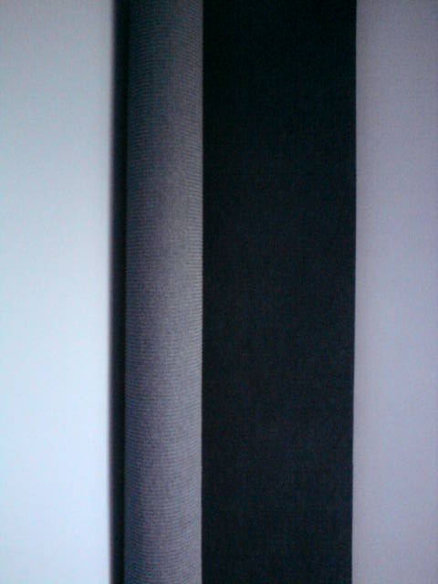

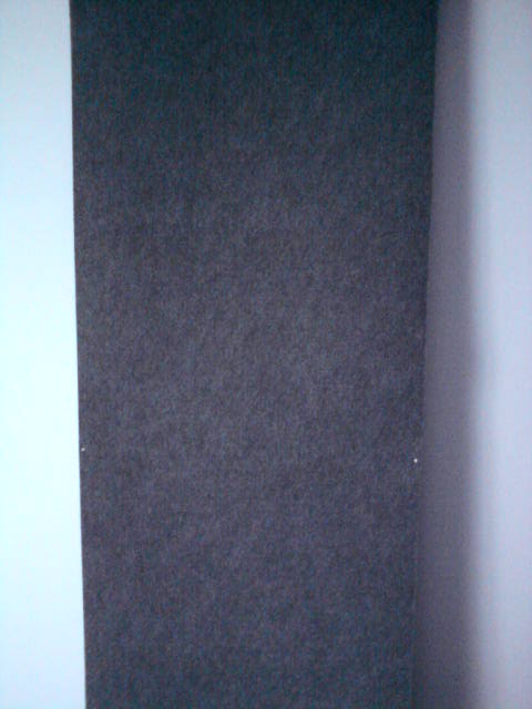

Rzeczywiście ,akustyka mnie pasjonuje i stawiam ją na pierwszym miejscu na drodze do budowania systemu odsłuchowego.Wszystkie ustroje jakie posiadam są wykonane na podstawie doświadczeń odsłuchowych (pomysły zaczerpnięte z prasy audio).W chwili obecnej opanowałem trzeci pokój,co jest dla mnie już sukcesem.Problemem nadal jest powierzchnia,niestety zbyt mała.Chciałoby się pokoju o powierzchni ponad 25 m2 :).Obecnie 16 ! WB acoustic działa ponoć w zakresie 600-3000 hz ,efektywnie.Oczywiście ma rozpraszać.Na pewno trochę pochłania,a być może ma wpływ na bas.Ja nie bez powodu zamówiłem wersję ze sklejki.Jestem zdania,że trzeba dać szansę rodzimemu producentowi.Też bym chciał RPG,niestety mój budżet nie pozwala mi na zakup takich ustrojów.Co do estetyki,moim zdaniem jest niezła.Kwestia gustu.To prawie mebel !Z tym ,że bezużyteczny,nie da się wsadzić tam czegokolwiek.Jest to typowy dyfuzor SCHROEDERA,takim jest też regał z książkami,wystarczy je odpowiednio ustawić i będzie to dobrze działało.Na pewno jest to lepsze jak gołe ściany.Nie ma co polemizować,trzeba spróbować i w miarę obiektywnie ocenić.Ja dokonałem wyboru sam.Jedynie namiary na firmę zdobyłem z reklamy.Już w przyszłym tygodniu spodziewam się dostawy.Przyjdzie moment prawdy:)Załączam foto swoich "ustrojów",działają w szerokim paśmie :)Pozdrawiam
Ukryte

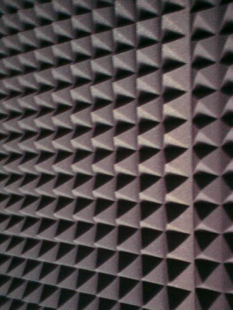

Tak,to prawda.W zasadzie w ten sposób jedynie się tłumi i to jedynie zakres średnio i wysokotonowy.W pewnym momencie udało mi się przetłumić swój pokój.Jednak zastosowanie tych prymitywnych ustrojów dało bardzo dużo.Np. walce z wykładziny stojące w rogach zniosły falę stojącą na basie.Wykładzina za miejscem odsłuchowym jak i piramidka za zestawami polepszyła lokalizację i uspokoiła dźwięk.W pustych ścianach było tragicznie.Bas buczał,źródła dźwięku były rozmyte a wysokie (tioxid)kłuły uszy.Dlatego zdecydowałem się przebudować wszystko i zaczynam skromnie ,wstawiam dyfuzory WB.Jeżeli zadziałają,robię drugi krok.Wyrzucam piramidkę(gąbka)i wstawiam w jej miejsce dyfuzor 2D (dwuwymiarowy).Podobne ustroje stosowała firma profesjonalnie zajmująca się aranżacją akustyczną wnętrz.Oczywiście warto by zacząć od pomiarów,fs rezonansowa itd.Najciężej jest opanować bas.Wykonanie pułapek basowych i ich zestrojenie wymaga wiedzy i doświadczenia.Ja zastawiłem rogi pokoju walcami w wykładziny remontowej i zadziałało.Może ktoś zna inne dobre sprawdzone rozwiązania?Byle nie meble!

Witam! Rzeczywiście,znalazłem ten wątek.Nie zagłębiałem się zbytnio.Jedyne na co zwróciłem uwagę,to fotki różnych wnętrz ,eksponujące raczej systemy forumowiczów.Takich dziwolągów jak ja mam :) nie znalazłem.Tymczasem dostałem dyfuzory,jeszcze pachnące lakierem.Niestety późna pora i szalejąca burza uniemożliwiły mi słuchanie.Już je wstępnie ustawiłem.W pierwszym odsłuchu(ok.1,5 godz.)wyrzuciłem panel z gąbek(1x1 m),zastepując go dwoma dyfuzorami(tyle zresztą kupiłem).Mogę powiedzieć jedno,gąbki już nie wrócą:)Mam wersję ze sklejki ,lakier bezbarwny.Wykonanie jest bardzo dobre.Poza tym,WB zadbało o solidne opakowanie na czas transportu.Tu na pewno nikt się nie zawiedzie.Jutro postaram się wrzucić fotki.Prawdopodobnie zdecyduję się jednak na jeden dyfuzor z serii 2D,trochę mi się pusto zrobiło bez tych gąbęk(foto 2,z poprzedniej sesji).Pozdrawiam
