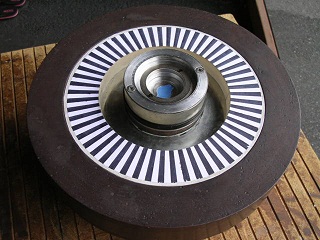

twoje obawy sa sluszne - magnesy nieekranowane wystarczajaco silne aby podeprzec ciezki talerz maja wplyw na wkladki MM i MC. Moze wystapic przyciaganie wkladki i czesciowe nasycenie pola wkladki a takze czesciowe namagnesowanie albo rozmagnesowanie wkladki, dzwiek sie pogarsza. Zrobilem talerz z takim lozyskiem (na zdjeciach sa rozne magnesy i ekrany ktore probowalem) udalo mi sie pole zaekranowac ale zrezygnowalem bo dzwiek i tak mi sie nie podobal. Jezeli igla kompasu polozonego na talerzu odchyla sie w dol albo zmienia kierunek to moze byc problem.
Brak tarcia w lozyskach magnetycznych to bzdura, tarcie jest bo wal lozyska trze, a w ogole to tarcie lozyska stabilizuje obroty. Jak zmienia sie modulacja rowka dynamicznie zmienia sie tarcie igly i zmiany te mniej wplywaja na obroty talerza jezeli motor jest wstepnie obciazony przez tarcie lozyska.

Patrze na twoj talerz i napatrzec sie nie moge :)
Urzyles w nim tyle magnesow ze powinien przyciagac wszystkie metalowe przedmioty w zasiegu paru metrow :)
Oczywiscie kolega ma calkowita racje przy zastosowaniu takich magnesow i w takiej ilosci moze to miec znaczacy wplyw na jakosc dzwieku a nawet na jego brak :)
Po drugie talez zamocowany na lozysku magnetycznym (i tu bede szczegolowy) wprowadzony w ruch do predkosci obrotowej 45 obr/min ktory wazy 5,8 kg (z lozyskiem) obraca sie okolo 50 min tak wiec o tarciu jakiego rzedu mowimy????
Po trzecie czy kolega slyszal o silnika sychronus ktorych zaleta jest to ze odchylka w obrotach wacha sie w przedziale od 0 do 0.05 obr/min co oznacza ze ten silnik bedzie robil wszystko co jest mozliwe by pokonac opor i krecic sie tak jak mu kazali a tarcie nie ulatwi mu zadania i co tu stabilizowac???
W lozysku Clearaudio magnes jest srednicy wew 30mm zew 45mm i wysoki 1,5mm tak wiec to naprawde kawal magnesu :)

Na zdjeciach jest moj stary talerz zrobiony w domu z grafitu, wlokna weglowego epoxy i ciezkiego proszku metalowego (glownie wolfram). Uzylem tylko dwa magnesy reszta widocznych obreczy to ekran zrobiony z aluminium i stopu niklowego, widac tez czesci lozyska. Na drugim zdjeciu widac dolny magnes z zaznaczonym biegunem S. Na trzecim zdjeciu jest pierwsza nieudana proba ze zbyt duzym magnesem za blisko powierzchni talerza – magnes to tylko jeden z widocznych pierscieni. Poniewaz moj talez jest ciezszy niz acrylic magnesy sa troche mocniejsze niz w Clearaudio ale porownywalne. Nie podaje szczegolow bo nie zalecam tego rozwiazania ale jak poszukasz to znajdziesz wymiary na diyAudio.
Uzywam silnik pradu stalego z regulatorem firmy Teres dziala to na innej zasadzie niz silnik synchroniczny i lekki opor lozyska jest dobry. Oba rozwiazania maja swoje zalety i wady. Silniki synchroniczne szczegolnie jednofazowe zasilane bezposrednio z sieci przyspieszaja i zwalniaja w czasie jednego obrotu nawet jak srednia szybkosc jest idealnie zsynchronizowana z czestotliwoscia pradu zasilajacego. Jest to spowodowane konstrukcja silnika i niestabilnoscia fazy sieci (faza sie przesuwa jak twoj sasiad wlacza mlocarnie). A moze masz silnik wielofazowy zasilany przez regolowany, wielofazowy generator sinusoidalny?
Jezeli chodzi o degradacje dzwieku przez pole magnetyczne to nie tylko ja to stwierdzilem ale w handlowej propagandzie takich informacji nie znajdziesz.

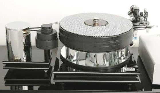

twoj gramofon akryl i nierdzewka wyglada wspaniale - gratulacje !

miałem kawałek akrylu o grubości jednego cm i powierzchni niecałe poł metra na poł metra w który idealnie był wpasowany element z nierdzewki ważący nie więcej jak 2kg, pasowanie było bardzo dobre, luz był minimalny,ale też nie było problemu z wyciągnięciem kwasówki z akrylu, cały element zostawiłem w garażu na 1,5 roku(temp.pokojowa) z tym ze całość nie leżała na płask tylko była oparta "na wysoki kant" że tak powiem, ostatnio wziąłem tę część do ręki i mocno się zdziwiłem, musiałem użyć bardzo dużej siły żeby wyciągnąć metal z akrylu, wygląda na to że akryl się wypaczył, i widzę ze nie jest to problem jakiś nieczystości które dostały się między ścianki, każdorazowo po złożeniu obu elementów muszę się męczyć aby je rozdzielić.
