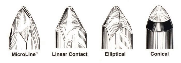

Czy możecie mi proszę, jak chłop krowie na miedzy wytłumaczyć jakie są różnice między różnymi szlifami igieł? Ciekawa jestem jak to się przekłada na traktowanie płyty. Jakiś link gdzie będzie to opisane również mile widziany.
Generalnie im bardziej ZAAWANSOANY szlif tym więcej zbiera informacji z rowka płyty.
MUSIC NON STOP
I niestety tez brudu ,wiec jesli nie mamy plyt w stanie godnym ,,ostrych,,szlifow to odradzam taki zakup ,bo okaze sie ze zamiast muzyki bedzie ,,smazalnia ryb,, (wiecej trzaskow jak grania) i zrobi sie przerost formy nad trescia.
