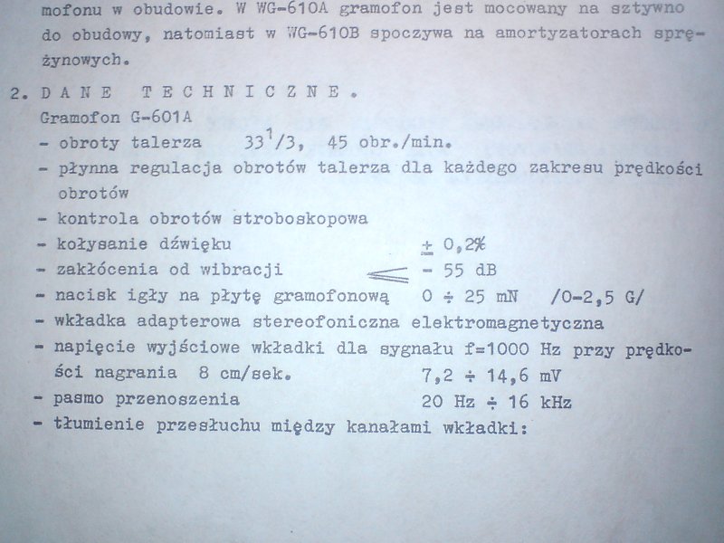

Jeśli chodzi o odczucia słuchowe, to faktycznie stabilna zmiana prędkości w granicach powiedzmy +/-2-3% nie jest zbyt odczuwalna. Co innego w przypadku kołysania dźwięku, czyli niestabilności prędkości obrotowej. Co na to mówi instrukcja Fonomastera? Załączam zdjęcie :-). W danych dotyczących parametrów dźwięku brana jest pod uwagę wkładka z igłą Mf-100.

>Jak widać kołysanie dźwięku MA WYNOSIĆ (akcentuję, gdyż kto wie, jakie jest ;-)) +/-0,2%. Iście
>audiofilski wynik jak widać :-D.
Może nieprecyzyjnie się wyraziłem pisząc 1% w poprzednim moim poście - miałem na myśli stabilne obroty odchylone o max. 1% od 33 i 1/3 na stałe, a nie tzw. kołysanie dźwięku. Przypuszczam, ze kołysanie dźwięku plus/minus 1% nie byłoby dobrym wynikiem :)
