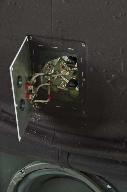

witaj , osobiście nie miałem ale możesz spróbować psiknąć środkiem ,,KONTAKT'' i kilkanaście razy poruszać potencjometrami od skrajnych położeń aby się rozprowadził, może pomoże a na pewno nie zaszkodzi, pozdrawiam
Pantagruel nie wspomniał o który model chodzi, ale w przypadku V2 niekoniecznie może to być takie proste ponieważ od tyłu nie dostaniemy się do potencjometrów.
Trzeba zdemontować dolną płytę, wyciągnąć około 60 zszywek, aby podciągnąć maskownice na tyle wysoko aby wymontować głośnik niskotonowy z przodu i dopiero dostaniemy się do zwrotnicy. Jest trochę zabawy.
Poniżej zdjęcie moich V2C gdy wymieniałem maskownice.
Z ciekawości, można zamówić oryginał czy sam dorabiałeś/szyłeś?
Tak, sam szyłem. W zasadzie to banał jak się ma maszynę. (Jak skończę to pokażę zdjęcia.)
Co do oryginałów to jeśli dobrze pamiętam, to na jakimś zagranicznym forum czytałem, że można je zamówić pisząc do producenta.
