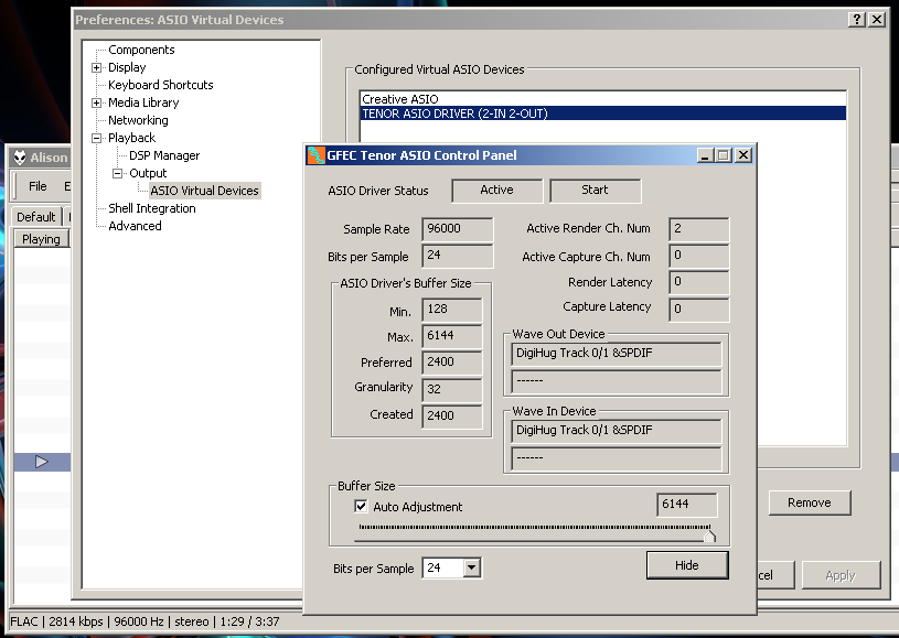

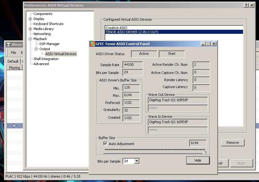

Foobar pokazuje częstotliwość próbkowania w lini statusu, w głównym oknie (na screenshocie widać odpowiedni fragment, na dole po lewej stronie).
Nie wyświetla natomiast rozdzielczości bitowej, dlatego pokazałem dodatkowo ustawienia.
Jedyną możliwością sprawdzenia, co rzeczywiście pojawia się na wyjściu, jest dla mnie w tej chwili podgląd SPDIF na oscyloskopie.
Po przełączeniu na 24/96 częstotliwość przebiegu wyraźnie wzrasta :)

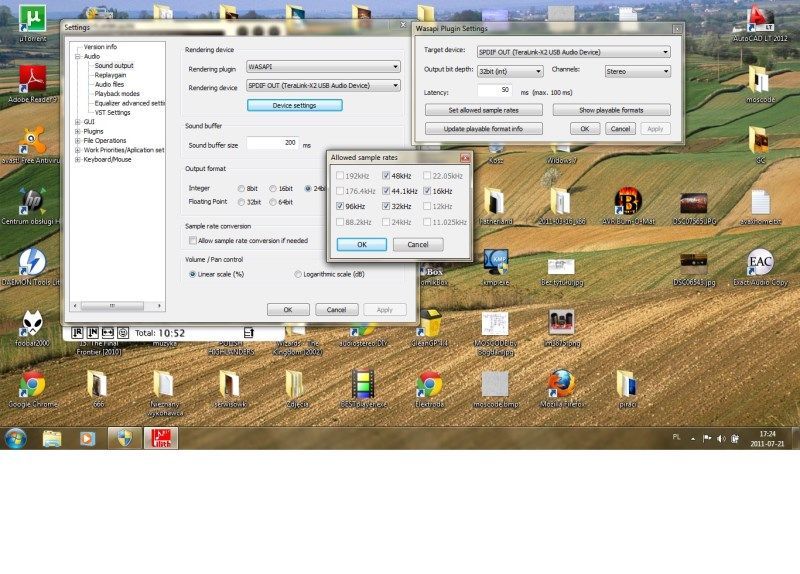

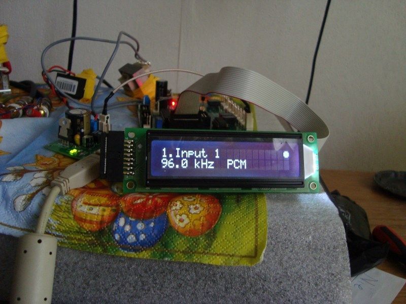

Właśnie sprawdziłem :( i niestety Tenor niezależnie od ustawień dostaje 16bit/44,1khz
ja jeszcze nie miałem okazji sprawdzić 96, bo zajełem się upgradowaniem MSS do swoich potrzeb więc jest niejako w rozsypce. robiłem tylko szybkie testy dla 48 po złożeniu.
W linuxie pulseaduio resampluje do jednej czestotliwosci (ja miałem 48 ustawione)

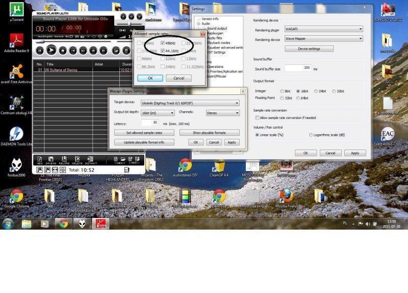

Być może żeby uaktywnić wyższy bitrate jest wymagane zapisanie coś w EEPROM. Gdzieś na początku wątku było okienko aplikacji do tego, ale nijak nie mogę jej w necie znaleźć.
Coś musi być na rzeczy bo Lilith pokazuje to:

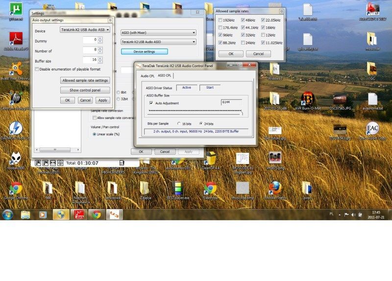

Zrobiłem mały research i wygląda na to, że TE7022L nie obsługuje wasapi (albo wasapi jego), jest za to dostępny w Necie dedykowany driver ASIO (działająca beta).
Źródło:
1.
2.
Po zainstalowaniu (pod Windows XP) drivera ASIO zarówno Foobar jak i jRiver wykrywają go prawidłowo, dołączony panel kontrolny ASIO pokazuje te same ustawienia co player - zatem pozornie wszystko jest OK.
Jednak widziany na oscyloskopie SPDIF wychodzący z TE7022L ma ok.3MHz niezależnie od wybranej częstotliwości próbkowania :(

usiadłem dziś ponownie.
odpaliłem też windowsa i też próbowałem ale innego drivera ASIO i mogłem tylko 44.1/48 wybrać.
MSS max 48khz mi wskazuje.
Czyżby zaprogramowany eeprom był konieczny aby uzyskać 96?

Czyli dobrze nie jest. Możliwe - i tu apel do osób zaznajomionych z dokumentacją- uaktywnienie tego jakoś sprzętowo, może te dwa rezystorki testowe oznaczone jako NC na schemacie to robią. Bez dokumentacji ciężko cokolwiek wywnioskować.
Poniżej fragment logu kol. kabturek. Zaznaczyłem obsługiwane częstotliwości obsługiwane przez Tenora. Wynika z tego, że kość musi zostać przeprogramowana-odblokowana. Mamy wyjścia takie:
1. Siąść i płakać.
2. Zakupić EEPROM i wysłać do zaprogramowania kolegom, którzy mają do tego soft.Zaprogramowane EEPROM-y następnie wlutować- innego wyjścia nie widzę.

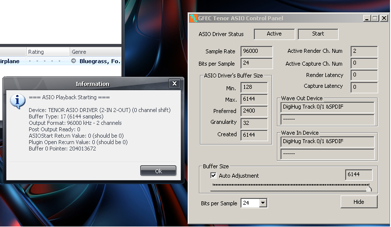

Zainstalowałem sterownik z linku, który podał kol. pOducha:
i...
DZIAŁA!!!
Także wszelkie moje dywagacje powyżej są już nieważne.
Działa z ASIO, działa z WASAPI tak nie do końca- bo nie można zapisać urządzenia w zakładce "Wasapi Plugin Settings" programu Lilith. W trybie ASIO jest OK. Pozostaje jeszcze kwestia sterowania głośnością w mikserze bo tu i tu da się to zrobić

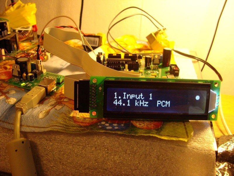

Złożyłem swojego Tenora do kupy i śmiga. Narazie bez pamięci. Gra duuużo lepiej niż się spodziewałem. Okazało się też, że ma coś czego szukałem przez długi czas w innych urządzeniach czyli wejście spdif (dodatkowa karta muzyczna nie wchodziła w grę). Dowiedziałem się o tym wejściu podczas przeglądania dokumentacji. Bardzo miłe zaskoczenie :) Niestety z tym samym wejściem z którego tak się cieszę są problemy. Dołączyłem do posta plik z audacity jak działa te wejście :/ Co bardziej ciekawe zwróćcie uwagę na tempo z jakim jest odtwarzany utwór. Do wejścia jest podłączony CD-ek z wyjścia coaxialnego. Oczywiście po przełączeniu CD-eka prosto do DAC'a materiał jest odtwarzany poprawnie.
Tu mam prośbę do cieszących się z działającego Tenora o w miarę możliwości sprawdzenie jak sytuacja wygląda w Waszych Tenorach z wejściem spdif.
