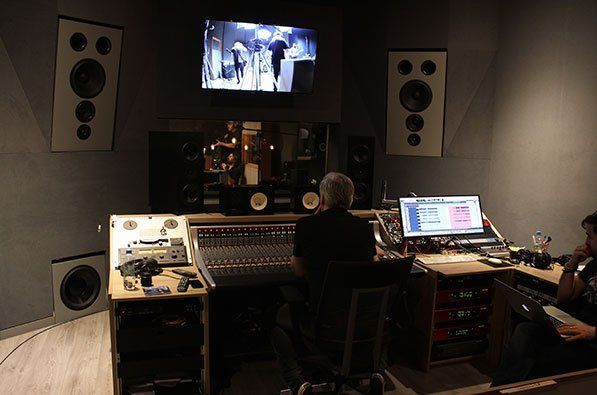

Studio 3-way + suby - tutaj w ścianie. Co to oni wyprawiają w tych studiach nagraniowych? Profesjonaliści znowu się nie znają ?
Kolumny i sub oczywiście z PL
