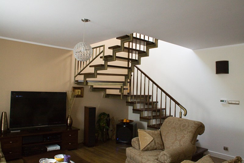

Witam wszystkich

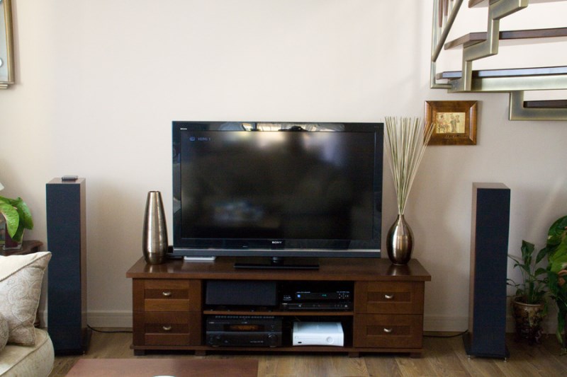

kino domowe zkompletowalem jakieś 6 miesięcy temu . W zasadzie przez cały ten czas coś zmieniam w ustawieniach. Zczytałem ileś tam artykułów o kinie, akustyce itp. Zastanawiam się czy są jakieś specjalisyczne i profesjonalne firmy którę moga coś w sprawie pomóc. Na początku wydawało mi się że sam dam radę ale zaczyna mnie optymizm odpuszczać. Ciągle widzę a raczej słyszę jakieś braki. A najbardziej nurtujące mnie pytania to:
1. odleglość kolumn głównych od krawędzi telewizora (przekątna 52" )i ewentualnie kąt ustawnienia do sourrund
2. co z kolumną centralną - u mnie jest pod telewizorem dosć nisko ale po kolejnym czytaniu ustawiłem podstawki tak żeby przetworniki promieniowały mniej wiecej w stronę miejsca odsłuchowego. Czy tak jest ok ?
3. sourrundy - największa klapa.kable mam umieszczone pod tynkiem ale tak nieforunnie że brakuje mi ok 1 m żeby były dokładnie po bokach odsłuchu. Kolejny błąd jak myślę to wysykość ich zawieszenia ( ok 2 m ) . Czeka mnie kucie jak nic. Dodatkowo coś jest nie tak z kablami ( chyba ) bo prawy kanał muszę podbijać ok 5db żeby efekt był zrównoważony z lewym ( kolumny już przestawiałem i jest to samo )
4. sub - w zasadzie chyba najmniej problemów - jest ustawiony pod schodami w rogu pokoju ( konstrukcja ażurowa schodów :) ) dość mocno odsunięty od ścian. jedyna żecz denerwująca to trzeszczenie szyb w jednym regale. nie umiem tego wyeliminować
Samo pomieszczenie to ok 45m 9x5 z czego scena odsłuchowa to ok 20m tj tam gdzie cały sprzęt się znajduje. ogólnie to akustycznie bez szału: panele bez żadnych dywanów. skromne firanki bez zasłon. Z mebli to komplet 3,2,1 oraz stół i 6 krzeseł. Są też 2 regały w tym ten nieszczęsny z drgającymi szybami :) . reszata do dodatki

OK :
Hidden Content

Jeżeli chodzi o firmę, która może Ci pomóc to napisz do mnie na PW. Nie chcę tu robić reklamy.
Rzeczywiście dobre ustawienie kolumn do kina to 50% sukcesu.
W miarę moich możliwości spróbuje odpowiedzieć na Twoje pytania:
1) Im są dalej od siebie tym lepsza stereofonia i przestrzenność, odległość słuchającego od TV powinna być taka sama jak odległość między kolumnami. Same kolumny skierowane w stronę słuchającego, ale lekko odchylone na zewnątrz.
2) Kolumna centralna - musisz popróbować czy lepiej powiesić ją nad TV czy tak jak teraz masz.
3) Kolumny surrund masz zdecydowanie za wysoko. Najlepiej jakby były na wysokości głowy, i po bokach lub trochę z tyłu. W jednakowej odległości od uszu.
Jak sam zauważyłeś nie można pomijać jakości zastosowanych przewodów głośnikowych, mają one wpływ na dźwięk i jego jakość. A wielu ludzi o tym zapomina.
Hidden Content
Link to comment
Share on other sites
dzięki za info. Sourrundy obniżę oraz przesune do punktu odsłuchu. centralny chyba jest ok. Fronty jeszcze rozstawie o ok. 20 cm. i zobacze jka będzie.
pzdr
