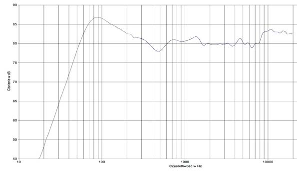

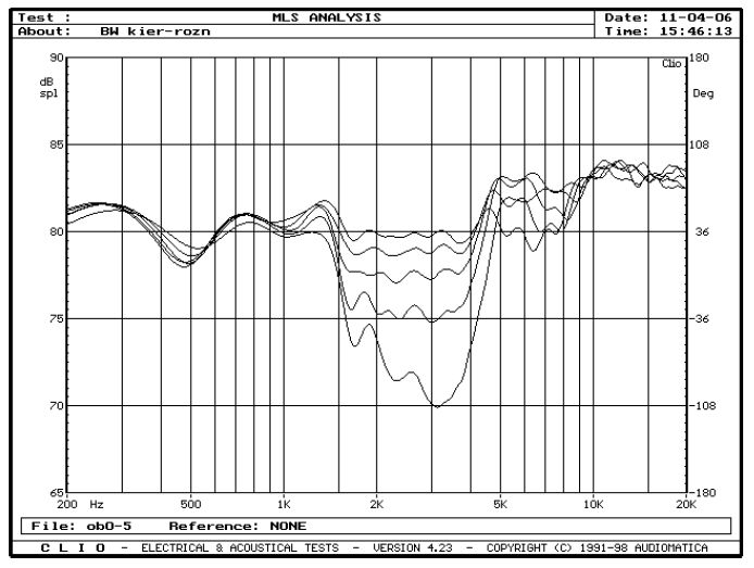

Charakterystyka może nawet i ładna (bas napompowany). Ładna, tyle że nie ma osi głównej! Konsekwencja nieumiejętnego korzystania z filtrów pierwszego rzędu. Kolumny potrzebują bardzo niskie podstawki. Na osi między tweeterem a wooferem mamy dziurę na 10dB o szerokości oktawy.
"Obniżanie osi pomiaru powoduje osłabianie szerokiego zakresu 1,5-5kHz (rys. 4). Charakterystyka druga od góry odpowiada pomiarowi na poziomie górnej ścianki, trzecia na osi wysokotonowego, czwarta na osi wyprowadzonej między wysokotonowym a nisko-średniotonowym (w typowym przypadku tutaj można by spodziewać się najlepszego wyrównania, a mamy spadek o prawie 6dB!), wreszcie najniższa, o głębokości 10dB przy 3kHz, pojawia się na osi nisko-średniotonowego, a więc wcale nie w kosmosie!"

JA tam takiego podbitego basu nie lubię ( różnica w głośności/natężeniu między 90Hz a 500Hz to ~9 dB ... 9 dB różnicy to na prawdę dużo ). A to co się dzieje z char. przy zmianie wysokości odsłuchu wzgl. kolumny to tragedia.
Nie martwil bym sie o brak basu z CM1, maja go wystarczajaco duzo. Te kolumny potrzebuja sporo miejsca zeby oddychac. Jezeli sa zbyt blisko sciany moga lekko dudnic z powodu bass portu z tylu efekt mozna zniwelowac przez uzycie zatyczek z gabki - pomaga. Generalnie polecam. Pzdr!
Czyli wydając 3 tys. na te Bowersy, trzeba pamiętać by CM1 słuchać 10cm powyżej górnej ścianki i najlepiej zatkać bassreflex gąbką, licząc że przytłumi mocne podbicie w okolicach 90 Hz - wybredne te kolumny.

Z takimi błędami konstrukcyjnymi to jest dno i wstyd, a nie wybitność. Ja bym wstydził się coś takiego ludziom sprzedawać, jako dobre audio.
Jeśli to ma jakąś przestrzeń, to jest ona pewnie przerysowana, na skutek kiepskiej współpracy fazowej. Głośniki niezgrane fazowo, nie odtworzą prawidłowo przestrzeni. Mogą jej sztucznie dodać. Co oczywiście jest przekłamaniem przekazu. Stereofonia opiera się na relacjach natężeniowo-fazowych...
