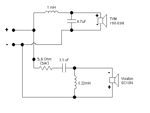

- schemat zwrotnicy postaram się wydobyć od autora, dziś napisze do niego maila, ale w załączeniu dodam schemat, na którym się wzorował.

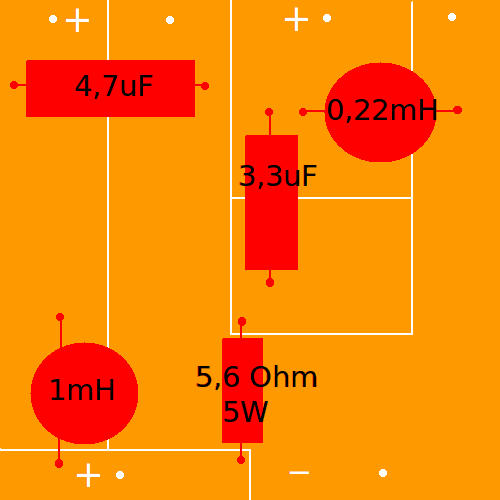

- mam zdjęcie zwrotnicy jeśli cokolwiek jest ono w stanie pomóc to załączam.
No i dzień dobry. Ta zwrotnica jest do kitu.
Masz dziurę jak stodoła na średnicy! Polaryzacja powinna być zgodna przy takim układzie głośników!
Poza tym, do kondensatora 4,7uF warto dołożyć szeregowo cewkę 0,15mH (powietrzna drut 0,8mm). Wytnie to rezonans woofera przy około 6kHz.
Cewkę 1mH można by dać większą. Ona się teraz nadaje, ale do wersji 4ohm. No ale jak narzekasz na braki średnicy to narazie niech zostanie. Obudowę można śmiało dać trochę większą, ale na brak basu nie narzekasz więc zostaje.
Kondensator 3,3uF możesz spróbować zwiększyć nawet do 6,8uF. Wypełni to górną średnicę.

Błędy pewnie podobne. Zobaczymy.

Bardzo dziękuję za cenne wskazówki!
W najbliższym czasie wybiorę się do sklepu z częściami elektronicznymi i zakupię wymienione przez Ciebie elementy do zwrotnic. Przyznaję, że budowa zwrotnic to dla mnie czarna magia więc mam jeszcze pytanie odnośnie elementów które mam kupić. Czy oprócz wartości kondensatora 6,8uF mam na coś jeszcze zwrócić uwagę? Pytanie podobne dotyczy się dodatkowej cewki 0,15mH? Odnośnie kondensatora to znalazłem taki w sieci:
rozmię że coś podobnego mam kupić?
Ja tam bym dokupił kondki 1uF oraz 2.2uF i dołączał na próbę równolegle do tego co jest - w ten sposób próbowałbym wyczaić najlepszą wartość - 4.3uF, 5.5uF oraz 6.5uF - pewnie zacząłbym próby od 5.5.
>5.5.
To oczywiście dobry pomysł. Przy okazji to dość tania metoda i tak samo dobra.
Kondensatory powinny być MKP albo MKT. Mogą być znane wszystkim Jantzen.
Cewka warto żeby była z drutu o grubości 0,8mm, z 0,7mm też wystarczy.
Możesz jeszcze dokupić po dwa rezystory (metalizowane 5-cio watowe) 6,8ohm, 8,2ohm i 10ohm. W razie czego będziesz mógł ściszyć kopułkę.
Wszystko dostaniesz np. w Greltonie. W Polinku zapłacisz więcej za przesyłkę. Więc nie ma sensu przy tak małym zamówieniu.
Nie wiem ile chcesz przeznaczyć na to pieniędzy. Jeśli chcesz pokombinować więcej, to możesz kupić dwie cewki rdzeniowe 1,8mH (rdzeniowe, drut 0,8mm, koszt około 9zł/szt). Będzie można spróbować trochę innego strojenia woofera.
A jakiej średnicy Ci brakuje ? Tej niższej czy wyższej ?
(Zamiast 4,7uF + 0,15mH, można też przetestować 6,8uF + 0,10mH, kondensatory mogą być elektrolityczne)
PS. Jeżeli już decydujemy się na elektrolity - bipolarne się nie zepsują, jednak ich dokładność pojemności może pozostawiać co nieco do życzenia - a w układach rezonansowych jednak nie życzymy sobie dużych różnic lewy - prawy. 20% róznicy między kondami daje nam ok. 10% odstrojenia jednego rezonansu od drugiego - było nie było prawie dwa półtony. Dlatego chyba jednak zostałbym przy polipropylenach bądź poliestrach.
