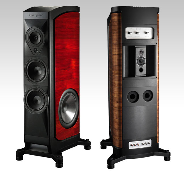

Sonus Faber - Fenice. Tajemnicze gałki
jozefkania
Hej,
zobacz że z tyłu kolumny pod pokrętłami są głośniki. Wysoko tonowy oraz średnio tonowy. Stawiam że regulacja głębokości sceny jest po prostu regulacją głośności tych że głośników.
Podobny efekt uzyskujemy my "odgrodziarze". Gdzie głośnik nie ma pełnego kosza i gra do tyłu. Dzięki odbiciom z za kolumny uzyskujesz efekt przestrzenności.
Zastanawiam się jak by to było manipulując opóźnieniem sygnału na tylne głośniki. Można było by udawać że słuchamy w ogromnym kościele :).
Generalnie ciekawy patent. Teoretycznie liniowa charakterystyka z zamkniętej obudowy i przestrzenność odgrody. Chętnie bym posłuchał.
Pozdrawiam Arczi
arczi87 wygląda że dobry strzał :) Taki fragment znalazłem:
"Sonus Faber’s Sound Field Shaper allows for moving the rear driver and adjustment of it’s output for optimum room integration and listener preference. On the rear of the unit are knobs that includes the ability to adjust four levels of Soundstage Depth, a knob for Soundstage Azimuth (right/left) and volume output."
>jozefkania
Ta regulacja głośności działa pewnie na zasadzie "opornika".
Pewnie im głośniej dajesz na wzmacniaczu tym głośniej grają głośniki przednie i tylne. Z tym że opornik ma za zadanie sprawić by tylne głośniki grały ciszej. Oczywiście we wcześniej założonych proporcjach.
Najprościej można by użyć kilku tłumików dla tych tylnych głośników i selektora. Choć biorąc pod uwagę jak że negatywny wpływ opornika :) trzeba było by użyć czegoś innego.
Pytanie czy taka różnica głośności którą ustalał by dany filtr spełniała by swoje założenie przy różnej mocy oddanej przez wzmacniacz.

Co do tłumików:
Nie zdziwił bym się jak było by to coś identycznego.
Osobiście sam się nad tym wszystkim zastanawiam. Bo być może szykuje się zmiana paczek.
Bo może udało by się uzyskać lepszą jak na odgrodach charakterystykę. Zarazem nie tracąc tej przestrzenności którą dają.
