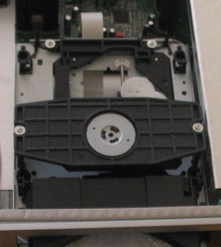

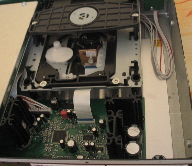

1)Mój CD od nowego nie czyta płyt jeśli jest pozostawiony na stand by (pilotem), kręci płytą ale nie ma tego charakterystycznego "skrzypnięcia" po którym powinien pojawić się TOC - i pokazuje NO DISC. Po wyłączeniu i włączeniu wyłącznikiem sieciowym (na obudowie) wszystko jest OK. Kręci płytą i słychać te charakterystyczne zgrzytnięcie i jest TOC.
2)Przez jakiś czas miał tę przypadłość , że sam się zamykał, np. przy zmianie płyty - wyciągam płytę a on się zamyka; naciskam OPEN otwiera się i od razu zamyka; albo zamyka się po chwili; albo podczas wkładania płyty - ciężko było załadować płytę! Nie było żadnych reguł podczas tego samoczynnego zamykania - czasami nawet się samoczynnie nie zamykał, czekał na komendę,
ale jak już załadowałem to grał OK.
3)podczas odtwarzania zdarza się , że na wyświetlaczu pojawia się OPEN i szuflada wyjeżdża sama, zdarza się to raczej na pierwszych kilku ścieżkach, ale żadnych reguł nie udało mi się zaobserwować,(nowe, stare, CDRy, tłoczone)
czasami się otworzy 1 raz na płytę a czasami wcale, czasami gra cały dzień i się nie otwiera samoczynnie.
Usterka nr 1 występuje od nowości ale da się z nią żyć, po prostu po słuchaniu wyłączam wyłącznikiem i nie ma problemu. Ale wydaje mi się, że to ma jakiś wpływ na inne usterki.
Usterka nr2 występowała jakiś czas (z pół roku), a od kilku tygodni zanikła, za to pojawiła się usterka nr3.
Rozkreciłem go, żeby sprawdzić czy może coś nie jest poluzowane, ale nic nie zauważyłem.
Zdarza się też, że po załadowaniu płyty wyświetlacz "głupieje" i zanim wyświetli TOC to na przemian szybko wyświetla różne komendy LOADING CLOSE OPEN. Czasami jak go lekko puknąć " z góry" w obudowę to też się otwiera. Ogólnie to trudne określić co mu jest ale coś mu dolega i nie wiem czy to sam laser? czy oprogramowanie?
Proszę o radę, może ktoś będzie wiedział o co tu chodzi?
Załączam kilka fotek które zrobiłem po rozkręceniu.
