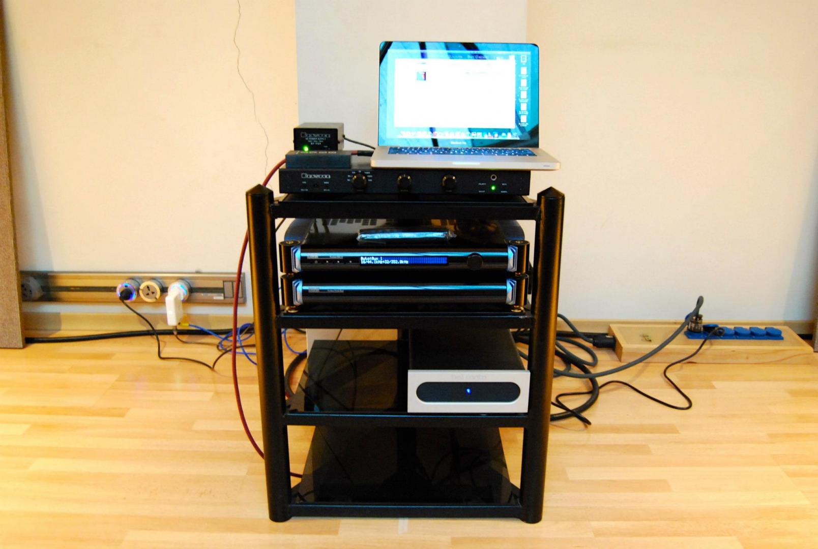

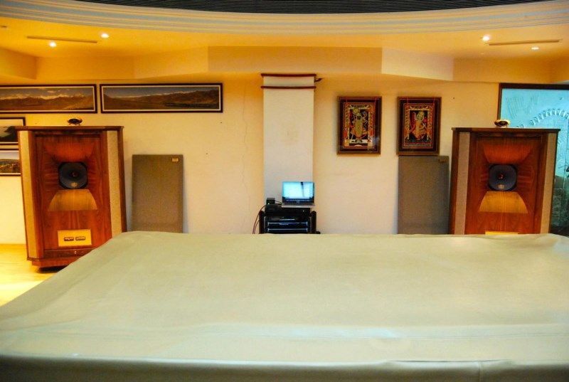

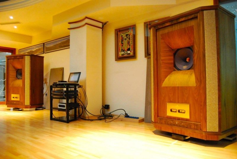

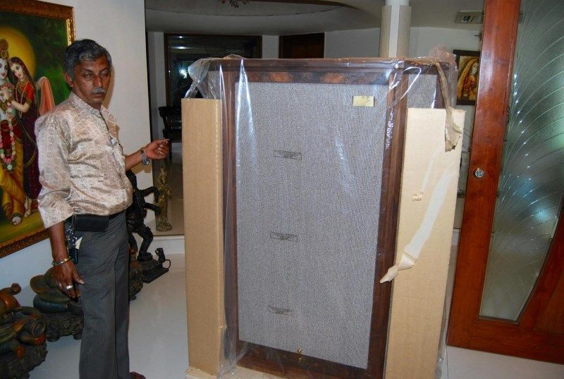

Ktoś w Indiach zafundował sobie Westminsterki :-) w systemie brak odtwarzacza CD , widać Hindusi sa bardzo otwarci na nowe rozwiązania no i Tannoy :-)
"Sherlock-u" może i Hindusi kupili ale nie w Indii, a Anglii.
Tak zastreczowanej paczki raczej nie wysyła się na inny kontynent.
Gniazda wtykowe w Indii są takie jak u nas tylko trochę luźniejsze, a na zdjęciach typowe angielskie no i ta drewniana dorabiana listwa zasilająca?
Drzwi bezwręgowe - typowe angielskie
Za wysoki standard mieszkania jak na zwykłych hindusów w Indii.
Edytowane przez padobi
Surat ,Gujarat tam jest ta chata i głosniki a to raczej nie UK chociaz długo byli kolonią UK , nieważne ważne co na zdjeciach
w Indiach mieszka naprawde duzo bajecznie bogatych ludzi :-)
