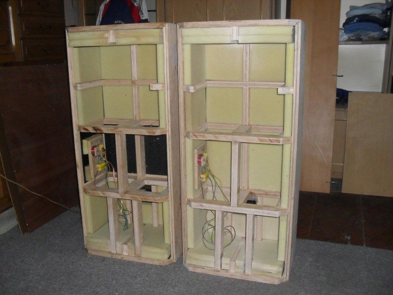

Na str. 4 zamiescilem obudowy z widocznymi wzmocnieniami, ale nie wszystkimi i bez wytlumienia. W tej chwili wnetrza wygladaja tak:
No widze, ze projekt juz coraz blizej konca. Musze przyznac, ze tych usztywnien to Ci troche zazdroszcze. Co to za zwrotki? Jakies przeprojektowane czy oryginalne z SRM ale no nowych komponentach?

Na poczatku planowalem bardzo skromnie, tylko jedno usztywnienie, takie jak w oryginalnych monitorach..., tzn. pod glosnikiem na scianie przedniej i tylnej po jednej listwie i polaczenie tych listew - scian - szersza deska przykrecona wkretami do tych listew. Potem zdecydowalem, ze dam listwy dookola w postaci wienca, ale pozniej zaczello mnie meczyc, ze zostana zbyt duze powierzchnie scian nie wzmocnione i zaplanowalem dwa wience z laczacymi listwami wewnetrznymi. No i w koncu pomyslalem: "a co mi szkodzi podzielic sciany na jeszcze mniejsze powierzxchnie...Przeciez to nie zaszkodzi,. a wrecz bedzie dla obudow na plus - beda jeszcze sztywniejsze.

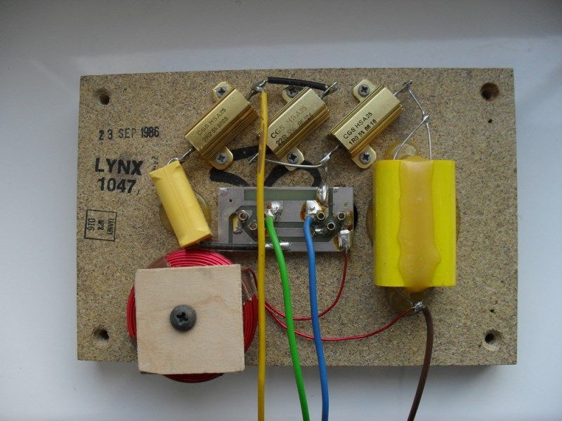

Zwrotki sa oryginalne, ale nie od SRM-ow, lecz od kolumn estradowych LYNX z serii Wildcats. W monitorach SRM 12X siedza glosniki 3149, natomiast w LYNX-ach - 3169. Co do roznic, to 3149 ma 92 dB, a 3169 - 95 dB, oraz wyzszy o ok. 50% magnes. Co ciekawe: jak wsadzilem do jednego z moich monitorow SRM te prosta zwrotke z cewka powietrzna z dosc grubego drutu, to okazalo sie, ze z nia monitor gra jeszcze lepiej, niz z duzo bardziej zlozona zwrotka oryginalna z cewkami rdzeniowymi nawinietymi cieniutkim drutem. Z tego faktu ucieszylem sie, gdyz mialem gotowe zwrotki do tych nowych obudow. Nie mam jednak pojecia jak w nich glosniki z SRM-ow zagraja, choc spodziewam sie nizej schodzacego i glebszego basu, oraz wiekszego wypelnienia na srednicy. Twierdzisz, ze w paczkach 115 l graly rewelacyjnie - te sa troszke wieksze, bo ok. 130 l.
Paczki na zdjeciach wygladaja naprawde super i wykonanie wygloda bardzo solidnie. Moje niestety nie sa az tak ladnie wykonane.
Czy wiesz moze co od strony teoretycznej robia te nowe zwrotki? W sensie czy podzial jest dalej w tym samym miejscu ale z mniejszym spadkiem niz w oryginalnych zwrotnicach? Ciekawe to.
Czy wiesz juz kiedy kolumny beda skonczone i gotowe do odsluchu?
Czy beda ladnie wykonane, to tak naprawde okaze sie jak obudowy beda skonczone. Przede wszystkim bedzie miala wplyw jakosc ich okleinowania, zabarwienia i polakierowania.
W oryginalnych zwrotkach podzial jest na 1,2 kHz, lub 1,4 kHz, natomiast w tych nowych na 2,2 kHz. Co ciekawe...,w zwiazku z wyzszym podzialem spodziewalem sie przed testami troche innych barw, a okazalo sie, ze same barwy sa takie same, a pewne aspekty brzmienia jednak jeszcze lepsze ja ze zwrotkami oryginalnymi.

Zauwazyles pewnie, ze w jednej kolumnie w komorze pod glosnikiem brak wytlumienia - jest tylko mata bitumiczna. Zrobilem to celowo, aby przeprowadzic testy obu kolumn w ktorych ilosc wytlumienia sie rozni. W kolumnie, ktora bedzie lepiej grala, zostanie uzupelnione badz usuniete wytlumienie.

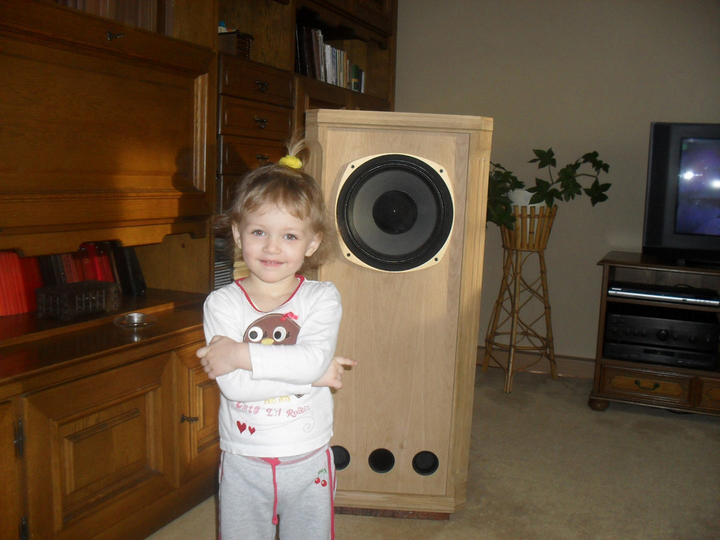

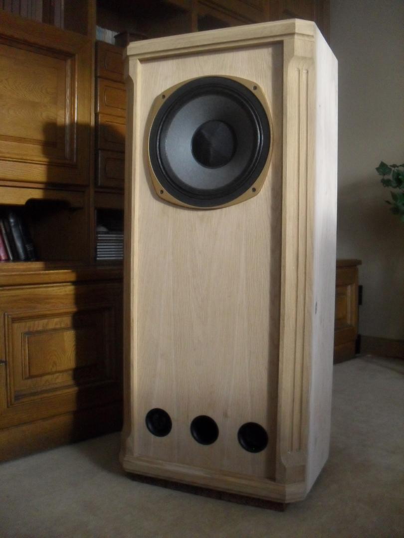

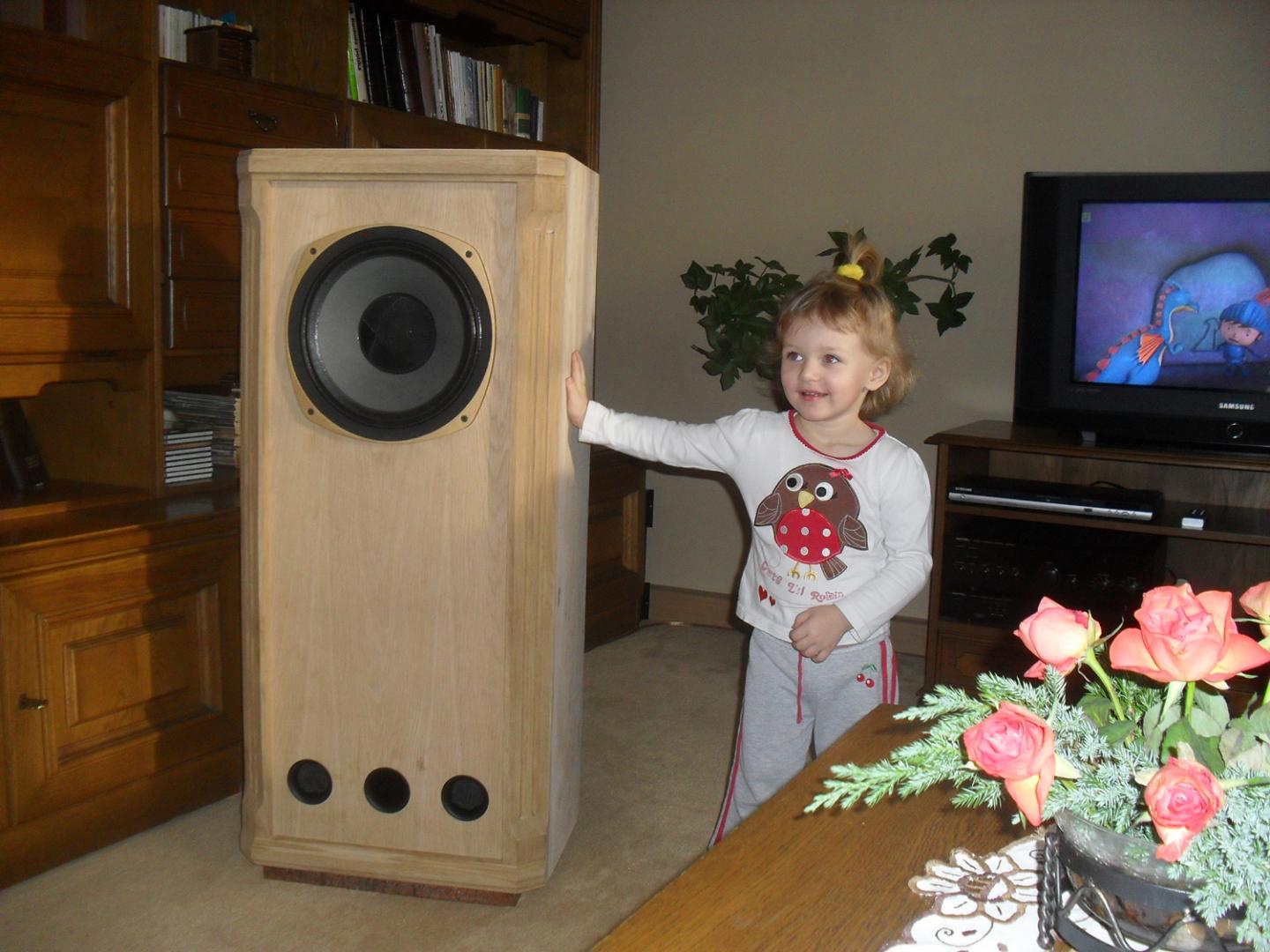

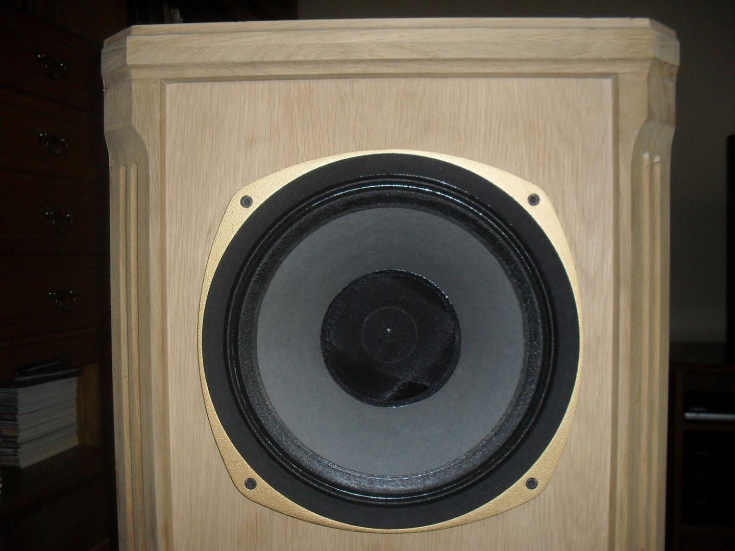

Dopiero po paru latach od zalozenia watku: http://www.audiostereo.pl/rysunki-obudow-tannoya_52601.html udalo sie cos sklecic, choc do konca jeszcze sporo pracy, bo to na razie surowa sklejka (tylko przednie sciany w okleinie), trzeba tez powierzchnie zabarwic i polakierowac. Bede jeszcze potrzebowal pomocy ze stronu ktoregos kolegi znajacego sie na rzeczy w kwestii strojenia obudow - ilosc otworow, jaka pozostawic a ile zatkac, dlugosc rur b.r. Z bardzo wstepnych testow widze - slysze - ze zostanie pewnie tylko jeden otwor b.r., a dwa trzeba bedzie zatkac - jakosc basu. Bede musial rowniez testowac brzmienie kolumn miedzy soba, gdyz w jednej dalem mniej wytlumienia - ta, ktora zagra lepiej, dostanie jego wiecej, lub tez zostanie czesc usunieta. Rowniez zwrotki, ktore zastosowalem sa wprawdzie oryginalne Tannoy-a z roku 1986, ale podzial maja duzo wyzej, niz zwrotki w moich oryginalnych monitorach SRM na tych samych glosnikach. Maja cewki powietrzne z dosyc grubego drutu i sa proste w przeciwienstwie do tych z SRM-ow, ktore sa bardziej zlozone, maja wiecej elementow i dodatkowo posiadaja jeszcze regulatory zmiany charakterystyki. No ale co do zmiany parametrow elementow zwrotek, to rowniez bede potrzebowal pomocy kogos, kto sie na tym dobrze zna.
Te pierwsze zdjecia i tekst zamiescilem rowniez w watku: http://www.audiostereo.pl/rysunki-obudow-tannoya_52601.html i na Audiohobby w watku "Tannoy" bo byc moze ktorys z kolegow bedzie zainteresowany budowa czegos podobnego, wiec prawdopodobienstwo natkniecia sie na te informacje bedzie wieksze.
