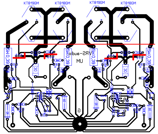

A może takie w klasie B:
Albo:
https://www.audiostereo.pl/topic/71320-45w-class-b/#findComment-2013279
Jak już to coś bez op-ampa bym chciał :) przypuśćmy na napięcie 35/40V
