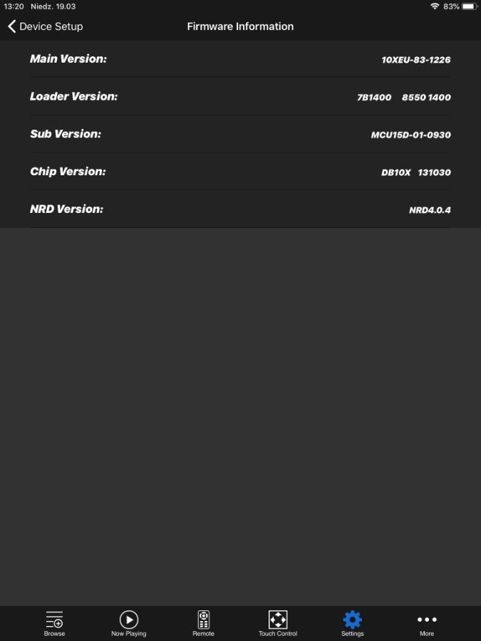

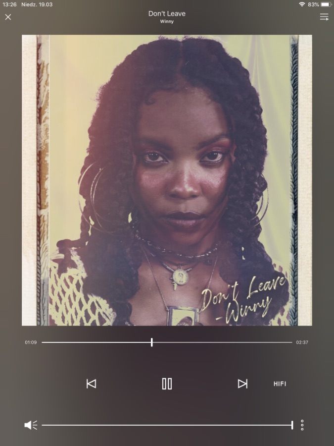

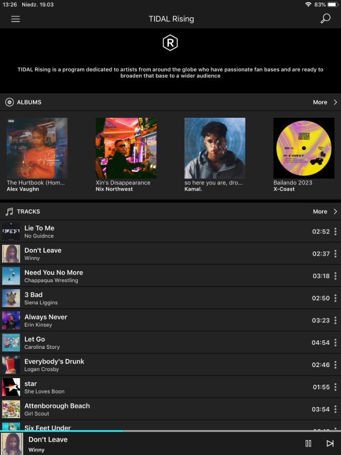

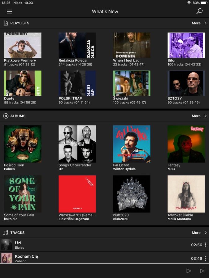

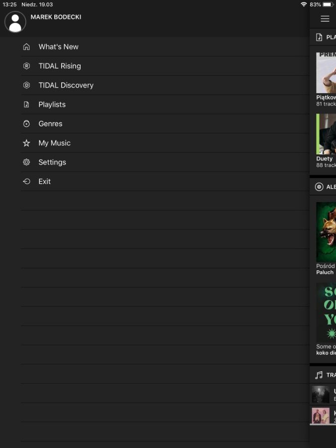

Nic nie wgrywałem, ostatnia aktualizacja lata temu.
Odtwarzacz 105D mam na działce, używany więc rzadko. Dzisiaj postanowiłem podjechać, sprawdzić i wszystko „hula”.
Używam do sterowania starego iPada Air z opr. 12.5.8 (starusieńki, robi tylko za pilota).
