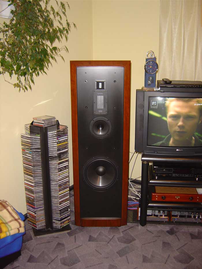

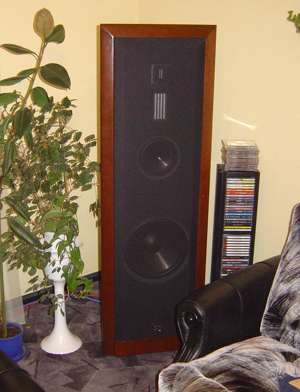

Na 50m? Za ca 10 kzł? Ma być b. nisko i nie tylko?
Dla mnie na 100% jeden z kandydatów:)
30Hz-42 kHz (+-2 dB - prawdziwe!)
Koleś, który kupił kiedyś te "kolumienki" (90 kg i 150 cm!) ode mnie (na przody do KD!), w pewną noc, słuchając po cichutku, co chwila wyskakiwał na pobliską ulicę, bo był święcie przekonany, że walec przejeżdża:) Trzęsło chałupą!!!
Nazajutrz mi zameldował, że NIGDY nie zmieni na inne, bo m.in. zaoszczędził na subie...
Warto sprawdzić!
Pozdr.
