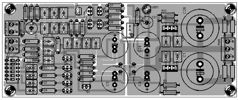

Wayne Colburn, nadworny konstruktor Nelsona Passa, zaprezentował jakiś czas temu, nowy projekt przedwzmacniacza gramofonowego dla majsterkowiczów.
Konstrukcja wygląda na uproszczone Xono. Główna różnica, to zmiana korekcji z aktywnej na pasywną. Zaprojektowany głównie z myślą o wkładkach MC, ale bez problemu można zmniejszyć wzmocnienie. Brak wyszukanych części. Koszt nie powinien być wysoki.
Wymyśliłem do tego taką płytkę jak na obrazku niżej. Jej wymiary, to 6,4x15,6cm. Czy jest ktoś chętny do zbudowania tego wynalazku?

Widzę, że temat się rozwinie. Po niedzieli wypytam o cenę płytek.
W układzie zastosowany jest tranzystor Zetex ZVP3310. Jest dostępny w Farnellu, ale tylko w wersji SMD. Może komuś z was uda się znaleźć miejsce gdzie można kupić go w obudowie TO-92?

w digikey
Wzmocnienie drugiego stopnia, ustalane jest przez rezystory R14 i R16 w pętli sprzężenia zwrotnego. Wystarczy zmienić ich wartości. Zastanawiam się czy nie wstawić tam regulacji zworkami.
Dokładnie zworki albo dipswitche, też planuję go dla MM.

W digikey za przesyłkę wychodzi dwa razy więcej niż za tranzystory. Trzeba by poszukać innego źródła tych ZVP3310A. No chyba, że ktoś akurat kupuje coś w Digikey i mógłby przy okazji wziąć.
a o jakiej ilości ZVP3310A rozmawiamy?
