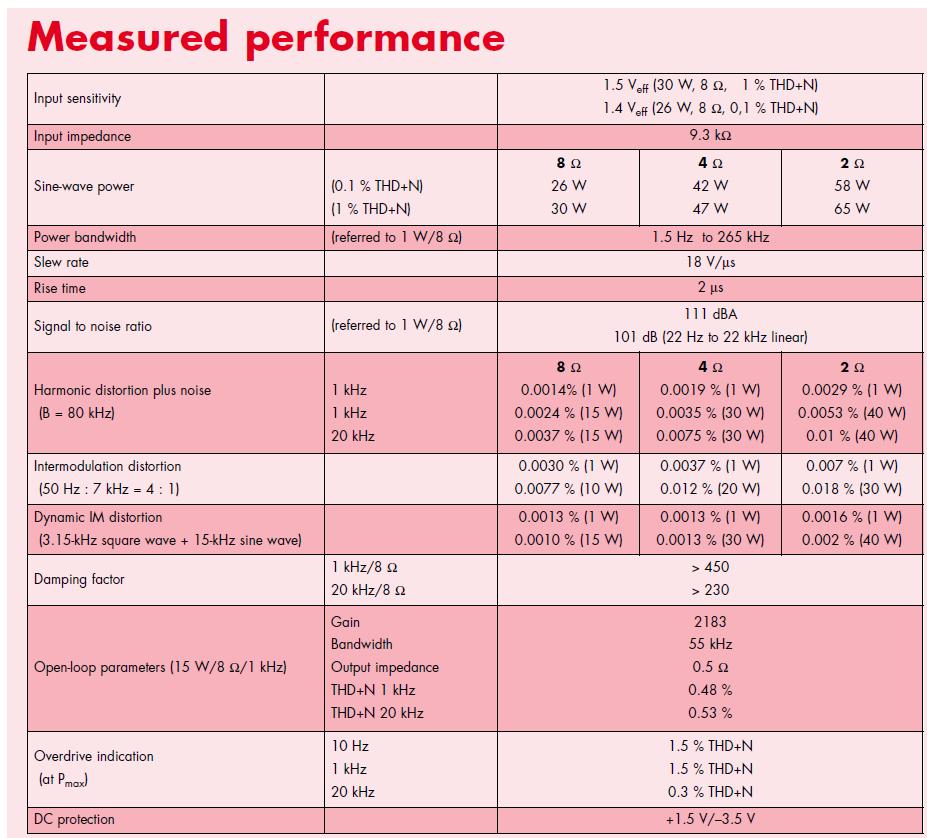

WWitam,
Czy spotkałeś sie z projektem Tona Giesbertsa z Elektor Electronics marca 2005? Powoli przymierzam sie do niego, trochę w ciemno bo nie udało mi sie znaleźć opinii na jego temat. Wybierając projekt sugerowałem się parametrami oraz mocą, nie za dużą mocą. Części w większości mam, jedyny problem na obecną chwile to płytka pcb, chcąc zamówić jej wykonanie muszę posłużyć cię plikami któregoś z programów cad a sam nie mam o tym pojęcia, dpf nie wystarcza.

WWitam,

No ten może bym popełnił, mam fajne oryginalne NEC 2SD388/2SB541 do tego projektu jak znalazł.Czy masz może PCB w .jpg lub innym formacie ?

Posiadam cały artykuł są tam też płytki, mam też osobny pdf z samą mozajką do PCB ale ze względu na ograniczenie załączników do 2MB nie umieszczam.
