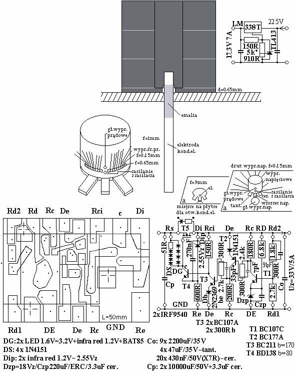

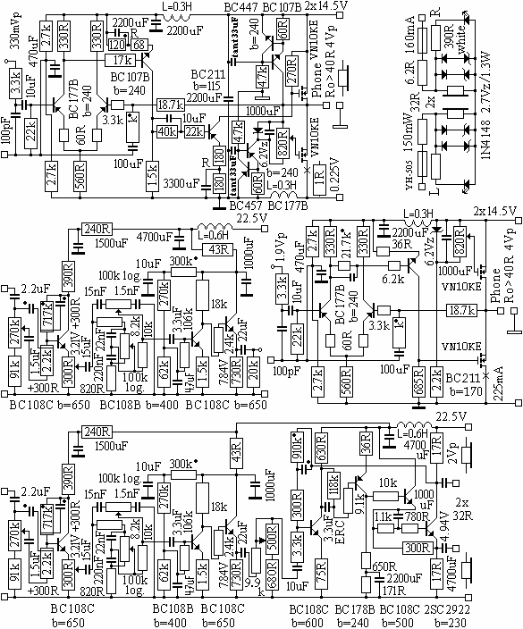

To są moje własne i z wielu wybrane projekty.
Realne audio zawiera schemat wzmacniacza mocy, wzmacniacza
słuchawkowego, sposób na pierwsze kroki dla zasilania na węzłach
prądowo napięciowych, na elektrodach kondensatora zasilającego.
Sam przedwzmacniacz z filtrem AFE jest dobry do sterowania
wzmacniaczy dużej mocy i do bezpośredniego zbierania sygnału z
przetwornika cyfrowo-analogowego z uzdolnionego odtwarzacza
CD. Jakość jakości jest nie równa i dla dobrych komputerów na
liniowym i niskoczułym wejściu jest możliwe zrobić małe studio
nagrań stereo i dla zabawy, dysponując do tego najwyższą
jakością (mikrofon MDU24 lub BM200). Dla ciekawych jaka jest
bezpośrednia i wysoka jakość oraz barwa dźwięku można na małym
poziomie sygnału posłuchać tego przedwzmacniacza rezystancją
obciążenia 20x70R=1400R, stosując dodatkowo rezystor
szeregowy. Ktoś by się zapytał po co komu taka jakość małej mocy
-tylko to jest realnie sensowne i też dobre do zastosowania w
samochodach, po co komu duża i złej jakości moc. Nawet są
zwolennicy małej mocy grupujący się na forach w kąciku prostej
techniki lampowej. Tak na prawdę nie ma przepisów co do mocy
wzmacniaczy dla dzieci i taka najwyższa moc nie może przekraczać
P=2x6W.

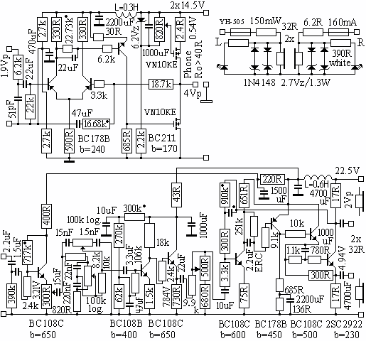

Hej, masz jakieś pomiary i/lub zdjęcia tego wzmacniacza? Nieco chaotycznie napisane, a coś więcej bym się dowiedział. Pozdrawiam i witam na forum.
Wg sąsiedniego forum audiohobby duże prawdopodobieństwo, że to jakiś bot z wypowiedziami po translatorze... na diyaudio też się już pojawił :)
Także fajnie jakby moderator/admin się tym zajął jeśli nic się nie zmieni.
Na samym początku zaznaczyłem to są moje własne projekty, ale w wzmacniaczu kl.A z barwą dźwięku nie zaznaczyłem że wziąłem ją ze schematu magnetofonu ZK246. Oczywiście w dobrych informacjach zawsze są jakieś drobne nieścisłości i znalazłem miejsce dla małej poprawki: rezystor bazy sterującego przedwzmacniacza powinien mieć wartość nie Rbs=21.1k ale Rbs=17.4k, oraz Rbs=257k powinien mieć wartość Rbs=251k. Pomiary nie są aż tak istotne, bo projektując układ z góry się wie jakie będzie miał parametry, tym bardziej jeśli dla jakości projekt jest ekstremalny, tzn. co jest to jest najlepiej. Podaję małą moc, bo większa i wysokiej jakości jest w ogóle groźna dla życia, po prostu rezonanse akustyczne są za duże i gorsze wzmacniacze i większej mocy nie dają takiej groźby(niskie i nisko średnie tony nie są tak groźne i to jest nic innego, nie chcę aby dzieci zabiły się na zawał dźwiękiem i dlatego dla tej mocy nie radzę wsadzać przycisku KONTUR). Ogólnie jest to normalny wzmacniacz w którym stopnie wzmocnienia to klasycznie czysto sterujące się kl.A a nowością jest dynamiczna stabilizacja prądu spoczynkowego par komplementarnych i częściowo taka stabilizacja prądu spoczynkowego tr.mocy. Nie sterowana para komplementarna traci polaryzację i się całkiem zatyka i dostaje ubytek polaryzacji automatycznie z środka zasilania poprzez odpowiednio spolaryzowaną diodę i dla takiej części pary działa to jakby sprzężenie dodatnie. Ogólnie według mnie w technice małej mocy to jest jakieś jedyne osiągnięcie. Kl.A jest łatwa dla uruchomienia wzmacniacza w porównaniu do innych stopni wzmocnienia z bobsztrap a jeszcze gorzej jest dla stosowania źródeł prądowych, mimo dużego sprzężenia(w tych układach)wzmacniacz musi być i tak dokładnie złożony.
Podam poprawne dwa rysunki i bez błędów.
