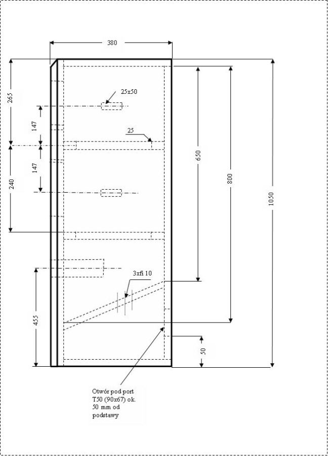

Dla kolegów zainteresowanych aplikacjami głośników Ushera:
Obiecałem kiedyś jeszcze rysunek paczki więc go dodaję.
Brakujące wymiary
wysokość - 1100 mm,
szerokość - 210 mm,
głębokość - 350 mm
rozpórki za wooferami - 25x50 mm
bas refleks - tymczasowo fi 59mm dł 145 mm (docelowo chcę dać fi ok 70 mm)
przesunięcie tweetera względem osi kolumny - 25 mm,
Sciany - grubość 25 mm, front 50 mm.
Brakujące wymiary
wysokość - 1100 mm,
szerokość - 210 mm,
głębokość - 350 mm
Brakujące wymiary
wysokość - 1100 mm,
szerokość - 210 mm,
głębokość - 350 mm

Nowa wersja projektu symetrycznego na Usherach. Kolumny ciut niższe i zgrabniejsze jak dotychczasowe. Zwrotka jak poprzednio.

Odpaliłem dziś konstrukcję na Usherach w paczce wg ostatniego rysunku. Materiały zwrotki: Alpha Core, Mills, Mundorf M-Cap. Zobaczę jak to gra jak się wygrzeje i głośniki wypracują mechanicznie.
P.S. Nowe wersje Usherów 8945P mają membranę pokrytą innym impregnatem i bardziej błyszczącą jak starsze serie tego głośnika. Ciekaw jestem jak wpłynie to na brzmienie bo optycznie jest lepiej.
Czy otworki przez które przechodzą kable od komory głośników do komory ze zwrotnicami nie mają znaczenia? Z jednej strony walka o szczelność, precyzyjne obliczanie objętości, wytłumienia, a na koniec połączenie z dodatkową niewytłumioną i nieuszczelnioną komorą?
Jaro4444, inaczej zaimpregnowana membrana wymaga nowej zwrotnicy/korekty w projekcie.
