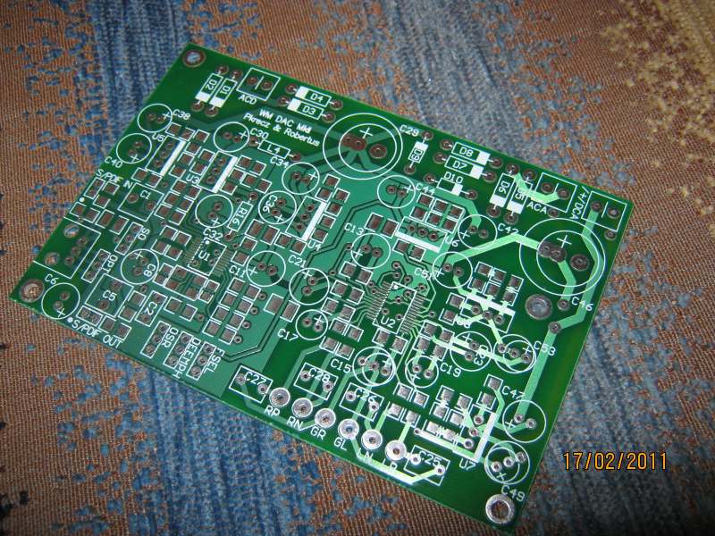

Nie, nie. Analogówka w pierwszej wersji na tych AD825 + AD8021 brzmi kiepsko po prostu, przynajmniej w domyślnej aplikacji. Na pewno nie pokazuje możliwości kostek WMa.
Analogówka, którą tesuje to projekt na podstawie rewelacyjnego CD MBLa. Jeśli zagra zadowalająco dla mnie, no chociaż podobnie jak w orginalnym CD, pójdzie do produkcji płytka.
Sprawdzonej aplikacji scalaków nie będę zmieniać, obecnie jestem w fazie dobierania filtracji i dopasoawnia pod kości WM8741/2 oraz... odsłuchów w wolnym czasie na systemie kolegi.
Projekt opiera się na dwóch parach AD797 i NE5534. :-) Wygląd prototypu płytki już przedstawiłem.
Z oczywistych powodów nie będe podawał spisu elementów i rozwiązań na łamach forum. Jeśli się powiedzie, zainteresowani wówczas dostaną kompletny spis elementów wraz z płytką.
Elementy są łatwo dostępne i tanie. (trochę kosztują jedynie scalaki AD)

Po pierwsze jest projekt oparty na orginalnym MBLu. Zatem schematu nie mam i nie sporządzałem go, tylko najpierw wykonałem projekt. To już wszystko wyjaśnia.
Po drugie będzie odpowiednio dobrany pod ten DAC. (mozolna robota chyba się uda)
Dlatego odpowiednie informacje zostaną przekazane tylko osobom tego projektu, którzy otrzymają płytkę.

a który MBL? bo ja robiłem fotki MBL1531.. w załączniku..
Zaloguj się, aby zobaczyć treść (możliwe logowanie za pomocą ) Edytowane przez Matthew
Chodzi o MBLa 1521. Fajnie że ty masz fotki, ja to robie z pamięci, rysowałem układ na kartce, badałem miernikiem opory i dochodzę.
To ciekawe, gdyż obaszar oznaczony w ramce na czerwono jest identyczny (no przynajmniej tak pamiętam). Wyglada tak samo, jedynie dalej jest jedna długa wylewka. To , jakby dac z analogiem był identyczny, tylko inna aplikacja odbiornika.
Czy w tym 1531 też na poczcątku są scalaki 5534 z Texasa, a następnie AD797 ?

Bardzo podobna płytka, Czyli widzę że mają sprawdzoną koncepcje aplikacji analogu i kości DACa.
Tyle że trafa były zalewane w kształcie prostokątów i nie było radiatorów na tych czterech stabach w rzędzie.
Ze zdjęcia dojrzałem, że tu też jest jakiś odbiornik Cirrusa. W 1521 był Sanyo.

Tak, zwykły Spdif. Sprawdzałem datasheet tego Sanyo i to był odbiornik Spdif, tu jest jakiś Cirrusa.
Co ciekawe w obu przypadkach nie ma nawet kwarca taktującego odbiornik, co bardzo zmniejsza jtter, tylko zegar jest pozyskiwany z sygnału spdif.
Taki zrobiony układ na zwór pierwszej wersji lampucery mini. :-) Ale jak ten CD gra...
Dowodzi to kolejny raz, jak liczy się aplikacja i świetnie dobrana analogówka. Jak to wszelkie projekty tanich DACów są po prostu spiepszone.
Miejmy pasje, by oswobodzić drzemiący w nas entuzjazm wiodący nas do realizacji własnych celów...
Zgadza się. Z tym, że tu mi to wyglada jako dwa równoległe stabilizatory. Dwukrotna stabilizacja.
W 1521 w pierwszym stopniu był jakiś bardziej rozbudowany dyskretny stab na TL431 wspomagany tanzystorem mocy i ... LM317 :-)
Widzę że kluczem tu jest też separacja układu od napędu. Zauważ, że Spdif zanim dojdzie do odbiornika jest najpeirw odseparowany w jakimś układzie ośmionóżkowym.

Na fotce widać, że też są NE5534 Texasa. (a uważane ponoć za najgorsze z 5534, ale przez diyowców)
Najbardziej są intrygujące te małe potencjometry w analogówce z rezystorem w obwodzie o wartości 10 MOhm !
Są one podłączone pod osobną stabilizacje na takim stabie dyskretnym. Odchodzi on od wyjścia staba LM337, co nawet uchwyciłeś na fotce. Następne dwie nogi od tych potków siła rzeczy już nie mogłem sprawdzić miernikiem gdzie idą. (przylegają do PCB)
Przetestuje się w analogówce trochę wariantów filtracji pod WM8741/2.

Są płytki pod DAC'a. W najbliższym czasie nastąpi wysyłka :))) Jest "trochę" tego - proszę o cierpliwość.
Podaję link do dokumentacji:
