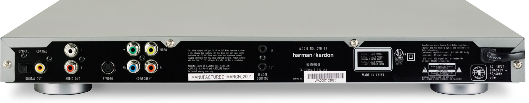

Drodzy koledzy,
Proszę o pomoc jak podłączyć wszystko razem, harman kardonavr430 + dvd22 + panasonic 37pv70P +dekoder upc Pace DCR7111?
Będę dardzo wdzięczny za wszelkie wskazówki.
Pace połączenie HDMI do TV, kabel coxial "digital" z dekodera do coxial in (1 lub 2) w amplitunerze
DVD do dekodera component VIDEO i coxial audio do component video np1 oraz coxial 2 w ampli, pożniej component monitor z ampi do TV
Mała pomyłka miało być z dvd do amplitunera(nie dekodera), obraz componentem a dźwięk coxialem (po cyfrowym)-człowiek zaspany to i walnie byka.
