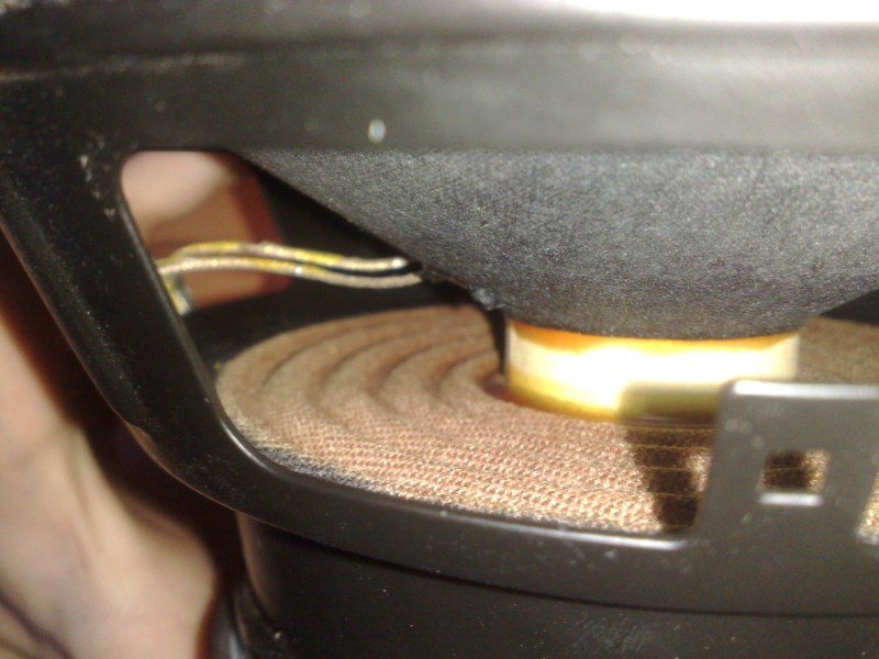

sprawdzilem wszystko, nic nie l;ata nawet podokrecalem, na moje oko nic nie jest spalone glosnik w idealnym stanie, tak samo rozebralem pilot i nie wiem za bardzo co tam czyscic, zreszta zobaczycie na fotkach, jezeli mam zrobic wiecej i bardziej dokladne to prosze pisac, aha rura bass reflex ani drgnie, jest przymocowana na amen wiec to nie bedzie jej wina, mi sie zdaje dalej ze to cos z głośnikiem, podlaczalem glosnik od zestawu logitech x530 i to chyba normalnie gra, nie mam innego do sprawdzenia ;( wiec mi dalej sie zdaje ze to wina glosnika, aha i trzeba przeczyscic potencjometr? jak? wytrzec go tak z wierzchu? bo nie wiem heheh ;p

okej problem rozwiązany, tzn nie do końca, problemem okazał się kabelek który jest lekko zjarany i nie było pełnego przepływu, gdy poruszalem kabelikem (+) głośnik ładnie grał, narazie zrobiłem na krótko przykleilem go taśmą izolacyjną hehe z czasem bedzie trzeba przylutować nowy, podobno cieżko taki kabelek przylutowac
Lice głośnikową? Ciężko o tyle, że bardzo szybko cyna się po niej rozpływa, a nie może, i oczywiście w miejscach lutów zalewamy butaprenem albo czymś podobnym, dla dodatkowej amotyzacji.

Jezeli przerywa przewod od cewki do zaciskow kosza glosnika to mozna go oczywiscie sprobowac zlutowac, choc majac podobny przypadek mi to nie pomoglo i po pewnym czasie znow glosnik przerywal. Pomoglo dopiero danie nowego. Jest to lica zlozona z wielu cieniutkich specjalnych nielamliwych drucikow. Nie udalo mi sie czegos takiego zdobyc wiec uzylem przewodow od sluchawek (pchelek) zdejmujac z nich izolacje. Splotlem 2 takie elastyczne przewody i przylutowalem je w miejsce tego w glosniku. Zakonczenie przy glosniku, gdzie musialem zrobic mala dziorke, wzmocnilem klejem. Narazie dziala,
