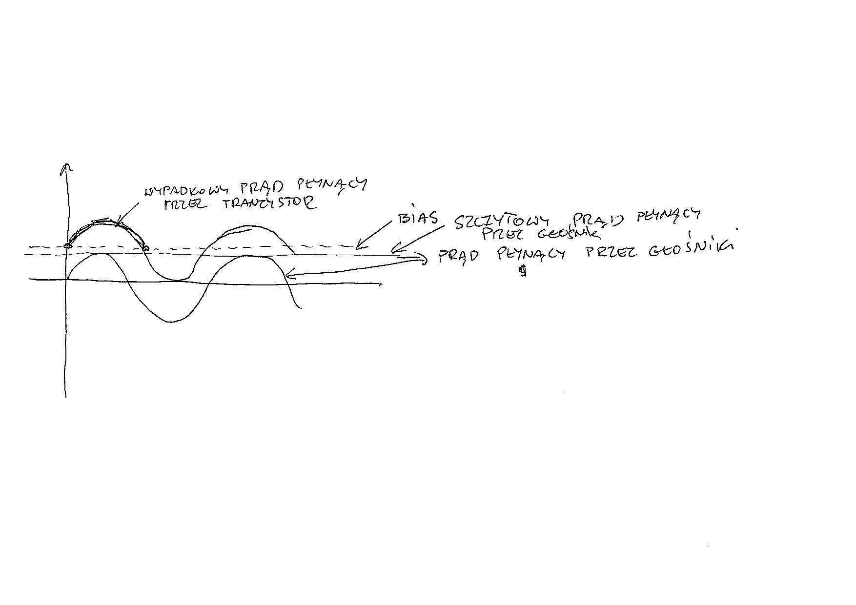

A teraz pytanie za 100 punktów co do Twojego rysunku: Czy to jest wykres prądu płynącego przez głośnik? :-) :-) :-)

No dobrze to ja Ci teraz napisze co ja napisałem i czego ty nie rozumiesz. Jak obliczysz prąd płynący przez głośnik o opornosci (dla uproszczenia) 8ohm?
P=I2*R Tak? No to dla 30W masz około 2A bo 2*2*8=32W Tak? Czyli prąd SKUTECZNY przez głosnik 2A dla 30W. Ponieważ zeby obliczyć prąd szczytowy to skuteczny musisz pomnożyć przez conajmniej 1,5 (bo przebieg nie jest idealnie sinusoidalny) więc z grubsza wychodzi 3A szczytowego. Tak?
3A rozkłada się na 3 gałęzie bo prąd rozdziela sie na 3 obwody z tranzystorami. Tak? To w jednej gałęzi musisz mieć conajmniej 1A prądu szczytowego.
Teraz żeby był w klasie A to prąd szczytowy płynący przez GŁOŚNIK na NIE TRANZYSTORY musi być MNIEJSZY niż prąd spoczynkowy (STAŁY DLA WYJAŚNIENIA) bo inaczej Ci będzie przechodził w szczytach w klasę AB.
Więc ponieważ prąd spoczynkowy jest prądem stałym to szczytowy i skuteczny to to samo. Skoro masz 3A szczytowego sygnalu na głosniku to spoczynkowy tez musisz miec 3A więc po 1A na gałąź.
Twój błąd myślowy polega na tym że ty ten prąd spoczynkowy chcesz porównywać z prądem szczytowym płynącym przez tranzystory JUZ PO DODANIU SKŁADOWEJ STAŁEJ. A masz go porównac z prądem szczytowym płynącym przez obciążenie czyli głosnik przez który nie płynie skladowa stała. Po prostu przyjąłeś zły punkt odniesienia i liczysz ten prąd jako szczytowy tranzystora a on z natury rzeczy jest powiększony o skladową stało czyli BIAS.
Mam nadzieję że teraz będzie wszystko jasne bo juz mi sie nie chce bić piany.
Załacze rysunek - przepraszam za jakość. W pracy go naryswałem długopisem.
Dodały mi się 2 te same przepraszam.
Zaloguj się, aby zobaczyć treść (możliwe logowanie za pomocą ) Edytowane przez bendix101
Niestety nie, OFICJALNIE TWIERDZĘ, że tego nie rozumiesz... Jeżeli nie mam racji, wysyłam Ci butelkę np. Jack Daniel'sa.
Sprawdz co oznacza wratość skuteczna. A dlaczego prad spoczynkowy ma byc Ipeak/2?
Bo podczas pracy wzmacniacza przez tranzystory nie płynię prad stały, tylko taka sama sinusoida jak przez głośniki. O przeciwnych zwrotach w tranzystorach przeciwsobnych. Czyli gdy przez gałaz N płynie prad Ipeak+ to przez gałaz P plynie prad bliski 0 (na granicy zamkniecia, dlatego zostawiamy troche marginesu, by sie np. jakismosfet nie przytkal przy niedokladnym dobraniu). I analogicznie gdy w galezi P plynie prad Ipeak- to w galezi N prad bliski 0? Jasne?
Prad spoczynkowy na tranzystorze, w przypadku sinusoidy, bedzie wartoscia srednia z calego przebiegu (przez ten tranzystor). I stad Ipeak/2. nie ma czegos takiego jak skladowa stala, bo prad staly (spoczynkowy) jest tylko w stanie spoczynku
Tzn ta skladowa jest, ale nie plynie zaden prad staly - poza stanem wspoczynku...
A mnie się wydaje, że mylisz klasę A w konfiguracji SE z klasą A w konfiguracji push-pull.
Jestem teraz w pracy i nie mogę przeprowadzić dokładnych obliczeń, ale panowie, po kolei.
Przy maksymalnym wysterowaniu napięciem 31V prąd na obciążeniu o impedancji 8 Ohm ma wartość: 31V/8 Ohm = 3.87A. Aby wzmacniacz pracował przy pełnym wysterowaniu w klasie A, Bias powinien być większy od tego prądu o 10 %, czyli mieć wartość 4,26A. W praktyce, w związku ze spadkami napięć na nasyconym tranzystorze i rezystorze "emiterowym" na obciążeniu nigdy nie pojawi się pełne napięcie zasilające. To oznacza, że można przyjąć wartość prądu spoczynkowego na poziomie, powiedzmy 3,8A, co daje ok. 1,3 A na tranzystor (dzielimy 3,8A na trzy tranzystory, bo w tym wzmacniaczu tranzystory końcowe pracują w układzie push-pull a nie singel-ended).
Problem polega na tym, że przy tak ustawionym Bias-ie moc, która wydzieli się na obciążeniu będzie teoretycznie równa 31V x 3,8A = 117.8W. Zakładając wspomniane już straty mocy, w rzeczywistości otrzymamy w porywach jakieś 70 - 80W w czystej klasie A. Zmniejszając Bias do 3A (czyli 1A na tranzystor) uzyskamy ok. 60W w klasie A, pod warunkiem, że wytrzyma to zasilacz a radiator nadąży z chłodzeniem.
Ale producent deklaruje tylko 30W w klasie A, co oznacza że bias powinien wynosić ok. 1,5A (czyli ok. 0,5A na tranzystor). Więc przy prądzie spoczynkowym, jaki ma Tomek (ok. 120 mA na tranzystor) ten wzmacniacz gra w klasie A do poziomu 7 - 8W
Możliwe. To jak powinien wygladać ten rysunek dla push-pull?
Rysunek jest w porządku. W przypadku push-pull bias musi być tak dobrany, aby tranzystor się nie wyłączał, w związku z tym jego wartość nie musi być równa szczytowej wartości prądu płynącego przez obciążenie dla maksymalnej mocy, przy której wzmacniacz ma pracować w klasie A.
To ja tu czegoś nie rozumiem. Kuzyn55 wyliczył prąd wiekszy niż mi wychodzi. Stwierdziłeś że te wyliczenia są poprawne. Więc zdurniałem zupełnie. On wyszedł z napięcia ja z prądu. Generalnie wielkości prądu zbliżone - ja ograniczyłem moc do 30W.
Mam nadzieję, że to wyjaśni. Niebieskie i czerwone - galeze N i P, zielone - prad plynacy przez obciazenie
Przepraszam za niedokladnosc. 5 minut....
Nie bardzo, Tobie wyszło 1A na gałąź, a Kuzynowi55 0.5A na gałąź przy 30W.
Zwykle dodaje się nieco zapasu, aby przypadkiem nie przytkac jakiegos tranzystora przy nie dokladnym dobraniu... no i niedokladnosc pomiedzy N i P. Poza tym nadmiar biasu ma swoje zalety jak i wady. To co narysowalem, tominimalnny wymagany bias...
To do mojego rysunku....
Jest nieco niedokładny. Dokładnie to jest tak, zegdy wartosci chwilowe sa rowne wartosci proadu spoczynkowego, to wtedy wartosc chwilowa pradu plynacego przez obciazenie jest rowna 0. Generalnie nalezy wykres gorny przesunac o 2xIsp (Iobcmax) w dół jakby sie chcialo dokladnie. Ale i tak mysle, ze wszystko jest jasne. Wieczorem moge zamiescic przebiegi faktyczne (symulowane) dla tego accu.
