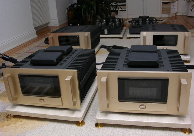

No M -8000 fajny ciężki no i ma dużo tranów .ale najlepsze są kamienie poprawiające dźwięk .
Tych dwóch idiotów z tej strony wierzy w moc tych kamieni hehehehe .Mają je wszędzie porozkładane.

Nie można pominąć faktu, że ułożone w ten sposób wydatnie poprawiają chłodzenie ;)
