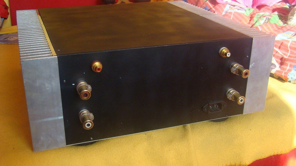

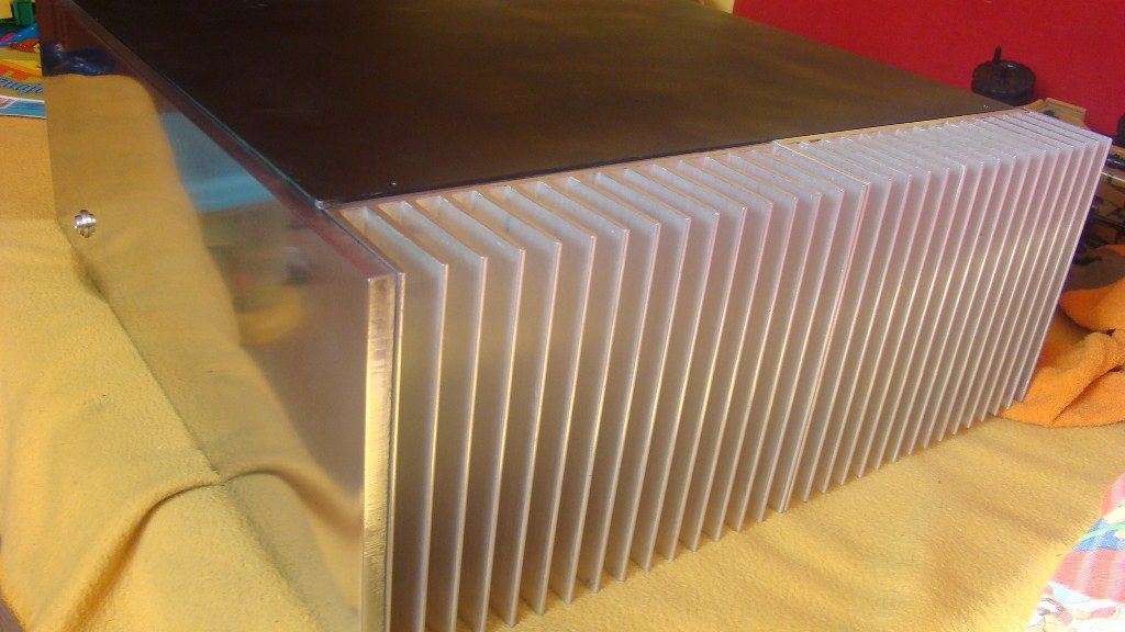

Prosicie mnie na Pw o foty wzmacniacza to proszę, jeszcze nie skończony ,ale już nie długo:)
Spód też masz z blachy? Jakiej grubości? Jakiś czas temu narzekałeś że Ci się obudowa grzeje od radiatorów. Ja mam zamiar dać jakąś "podkładkę" między radiatorem a pozostałymi metalowymi elementami.
Wszystkie blachy mają 3mm grubości ,panel przedni 8mm , muszę jeszcze ponawiercać otwory wentylacyjne od spodu i od góry bo jak dłużej słucham to muszę zdejmować górna pokrywę .
Wszystkie blachy są z aluminium mają 3mm grubości ,panel przedni 8mm , muszę jeszcze ponawiercać otwory wentylacyjne od spodu i od góry bo jak dłużej słucham to muszę zdejmować górna pokrywę .

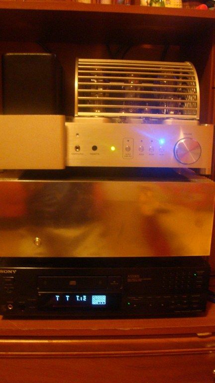

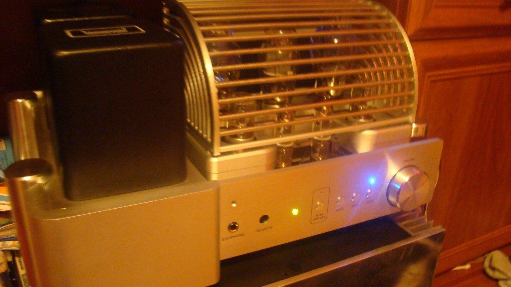

Taka mala ciekawostka wczoraj dostałem do tuningu lampowca na lampie 300b i po dłuższym słuchaniu stwierdziliśmy ze i tak accu 550 gra lepiej od tej lampy (tej lampy).Nie jest źle ale po wymianie kondów na v-capy i Jenseny powinno być lepiej .Bas jest trochę rozmyty i nie schodzi tak nisko jak powinien reszta pasma da się słuchać ,jak na wzmacniacz za przeszło 3000zł i to w dodatku chiński jest ok.ale mogło by być lepiej .elementy takie sobie ,szału nie ma .Tak czy siak accu na razie wygrywa .

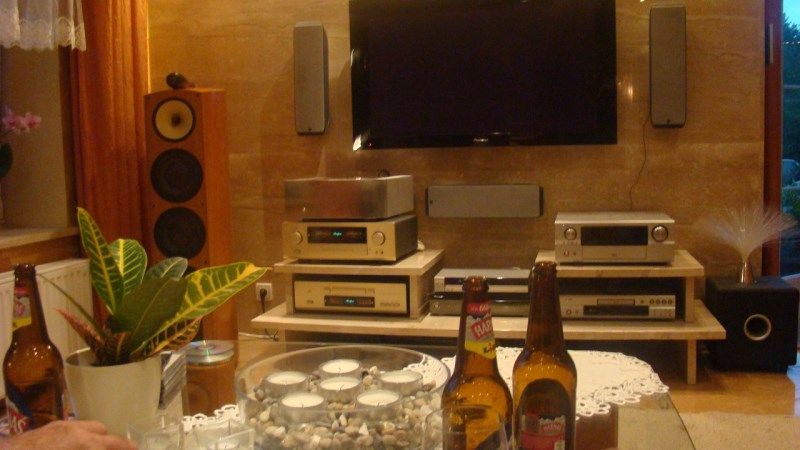

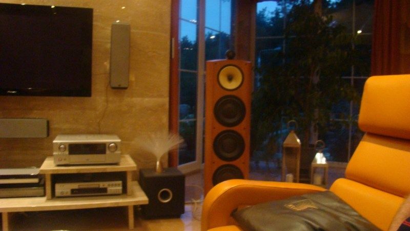

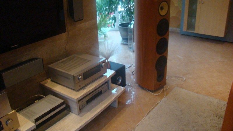

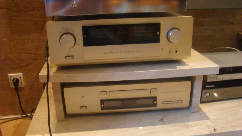

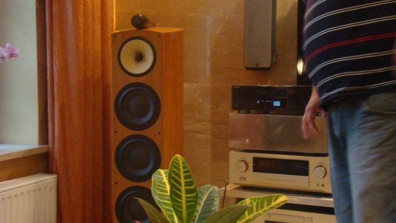

Wczoraj całe popołudnie i wieczór spędziłem u mojego niemieckiego kolegi audiofila na odsłuchu 550 na porządnym sprzęcie .Bałem się że będzie coś nie tak ale mój accu spisał się na piątkę z plusem.
Najpierw słuchaliśmy na moim szajsowatym cd i na kolumnach B&W 803d dźwięk mało precyzyjny góra za miękka i rozmyta ,bas i średnie jak należy ,ale jazda dopiero zaczęła się po podpięciu cd accu ,góra pasma zrobiła się ostra a wszelkie niuanse o wiele lepiej słyszalne .Musiał bym jeszcze raz się umówić na odsłuchy bo jak na jeden raz to za dużo dźwięku na raz .I trudno jest mi wszystko opisać ,fakt jest taki że accu -550 podoba się zagorzałemu audiofilowi ,któremu będę robił taki jeden wzmacniaczyk.

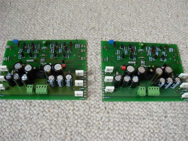

a tymczasem.....- juz niedlugo ten moment.... - plytka wprawdzie jako prototyp wymagala nieco przerobek, ale miejmy nadzieje, ze nie bedzie "fajerwerkow" :) przy uruchamianiu.

Tutaj zamiast parowania raczej ważniejsze jest dobranie ich w 3-jki, aby przez każdą parę płynął w miarę zbliżony prąd. Pary wystarczy aby nie były jakoś ekstremalnie różne.
To w koncu trojki czy pary ;)
