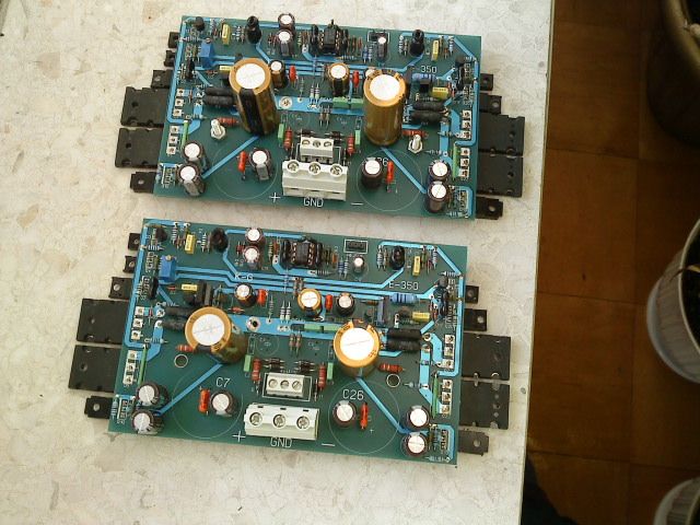

Witam co 307 to zam zakończone , obecnie sprawdziłem projekt pcb do budowy układu wzmacniacz z modelu accu e-350 i tak to wygląda .
Zaloguj się, aby zobaczyć treść (możliwe logowanie za pomocą ) post-35540-0-31485600-1350148965_thumb.jpg
Co do montażu to jest jeden błąd opisowy R36 jest źle opisany - czyli posiada opis R-35 oznaczę to na pcb . Zamiast R-21 oraz R41 maja być zwory , tych rezystorów ma nie być .
Diody D5 oraz D12 które występują na schemacie na pcb ich nie ma , tranzystory 2sb 1020 itp mają je wbudowane w strukturze . Org też ich nie ma .
Na pcb są miejsca na dwa elektrolity oznaczone jak cx , jeżeli ktoś nie zamierza zasilać osobno stopni napięciowych to je musi zalutować , wtedy elektrolitów C3 oraz C28 nie należy lutować , jest to bezcelowe . Nie będą one pełnić żadnej funkcji .
Odpaliłem dwie końcówki , ruszyły od zaraz , wszystko sprawdziłem parę razy czy gdzieś nie ma odwrotnego opisu itp . Co do jakiś szumów przydzwięków spowodowanych projektem - nie występują .
Co do njm 2114d który siedzi na wejściu na razie nie miałem tego wzmacniacz oper i zastosowałem jrc4580d który jest stos w większości accu . Na pewno będzie się to przekładało na dźwięk . Co do zastosowania innych modeli op to sporo ich po prostu nie nadaje się do tych aplikacji także należy tutaj uważać . Co do zamienników tranzystorów były podawane już parę razy wcześniej .
Co do tranzystorów końcowych to nie są one krytycznym punktem , można włożyć inne np 2sc5200, albo te nowe tta .
Co do tego jak to gra , to tylko odpalałem na biurku i testowałem układy , ale kopa to maja .

Moje E450 umarło ....jedna końcówka BUM trany nie żyją rezy 0,22 pękły jak inne 4 szt, tran 2240 rozerwało......Druga gra w pierwszej były szumy jakieś delikatne pukania i dźwięk jakby coś się zwierało,,,, również głośnik testowy po 2 min grania umarł....

Yasio rozmawiałem z adikiem on ci te końcówki odpalał i one grały u niego tylko na innym trafie i na niższym napięciu . ty podłączyłeś pod swoje i wszystko wywaliło .
Według mnie masz za wysokie napięcie na trafie , druga sprawa że wszystkie trany zastosowałeś z ogólnie sprawdzonych źródeł oprócz dwóch par bardzo podejrzanych isc - czyli reasumując . Nieco za wysokie napięcie zasilania + produkt firmy isc = Wybuch .
I produkt isc z northa.
Ten north spada ma psy.
Tam prędzej o podróbkę niż w elektronicznym sklepie na wsi.
Na kolektorach q17 i q18 zamiast 1,2V pojawiało się czasami kolo 40 paru.
Gdyby nie fotki to bym nie uwierzył.
Cóż, będziemy reanimować pacjenta.
