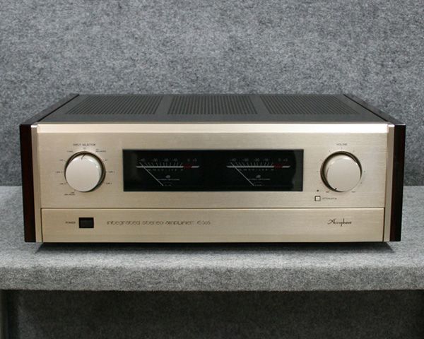

Tomek0104 poruszał problem panelu frontowego. Nie odzywałem się, że mam pewne możliwości, no bo sami wiecie ;)... W tej chwili mogę zaoferować pośrednictwo w wykonawstwie, ale pod warunkiem większego zainteresowania. Chodzi o dogadanie się co do konkretnego projektu i zrobienie przynajmniej kilku jednakowych egzemplarzy. Pojedyncze elementy są całkowicie nieopłacalne. Z każdym kolejnym egzemplarzem cena gwałtownie maleje.
Jestem jak najbardziej za grupową obróbką panelu frontowego. Oczywiście na wzór któregoś z modeli Accuphase.

Jeszcze raz projekt panela accu może dzięki tomantowi da rade coś z tego zrobić.
Jeszcze jedno pytanie kto by chciał preamp do accu .Jest taki sam jak w modelach ..... e-307 ,e-407, e-406v itp modele e-530 - e 408 mają bardzo podobną budowę lecz wymagają wprowadzenia małych zmian np.(e-408 układ zbalansowany ,lub prościej podwójny.)
