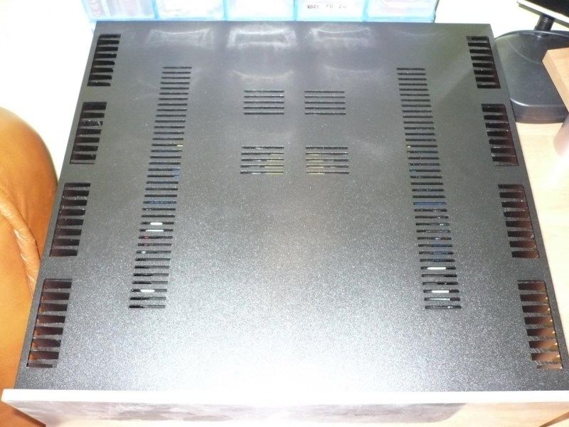

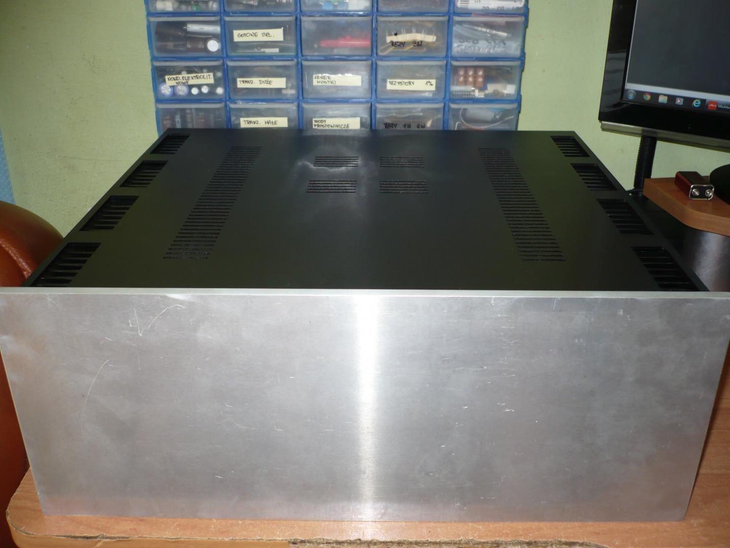

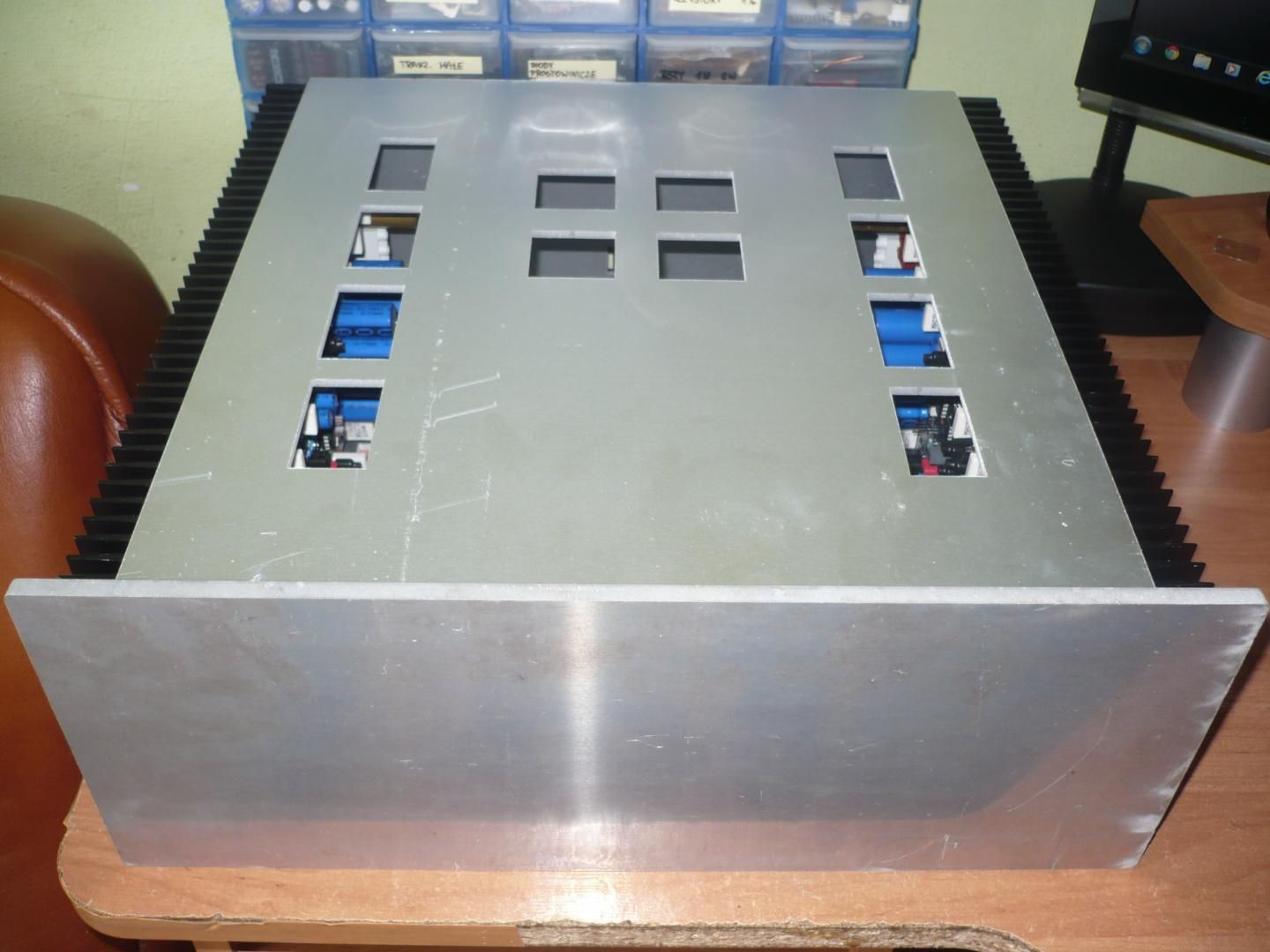

Gdyby ktoś chciał to mam na odsprzedaż elementy obudowy:
Góra i dół - 400/370/4
Tył 150/350/4
Te większe wymiary -1~1,5mm, niektóre trzeba jeszcze dopieścić.
Płyty są porysowane, ale do opanowania, farba zakryje.
Po kosztach zakupu, 150zł + wysyłka.
A tak to wygląda (miejsce otworów miała być od spodu blacha perforowana przykręcona):

Obawiam się ze do 550 będzie za mało radiatora na dwie końcówki nawet w zimie.Chyba że zmniejszysz prąd ,ale to już nie to.Pozdrawiam.
