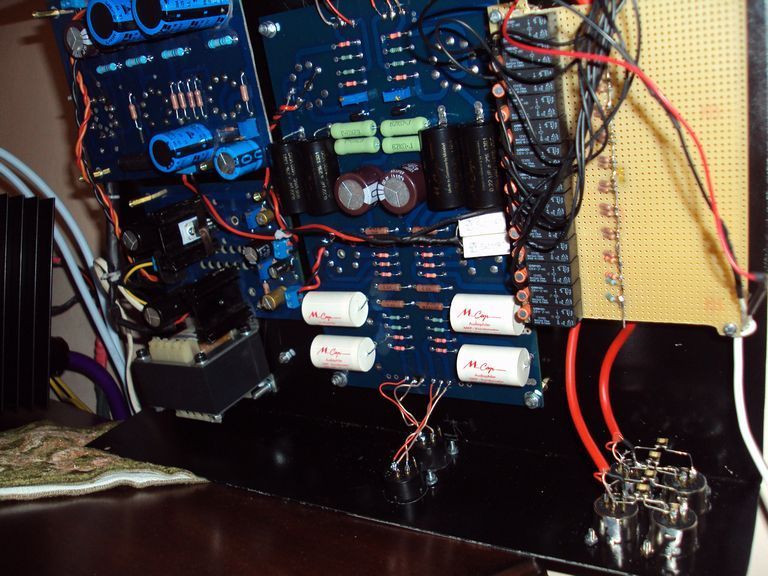

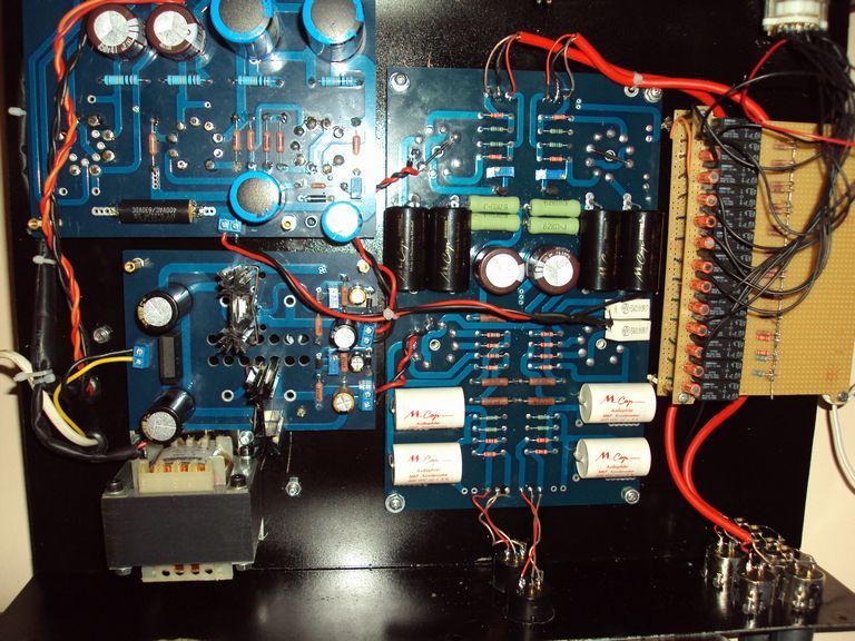

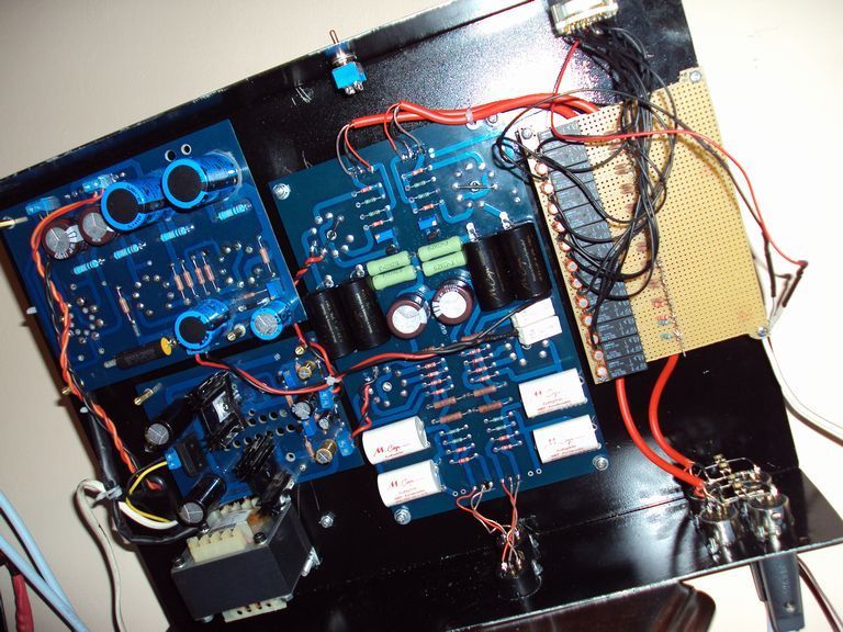

klon Accuphase P-350
Dziś na spokojnie posiedziałem -posłuchałem ,nooo dzwiek bajka :) takie tylko określenie jest adekwatne do tego jak to gra ,cieżko sie oderwac od wyłączenia CD ,przepiolem na kilka chwil na pasywke -i tak samo szybko wróciłem do pre
Myśle ze warto sie nim zainteresować i zestawic z 7100 ,- kilka zdjec pre , obudowa narazie tymczasowa taką miałem pod reką docelowo coś wymyśle -zakupie ,jest kilka jeszcze spraw do ogarniecia ...
wybaczcie co teraz napiszę, ale odpaliłem przed godziną wzmacniacz Shure z ebaya za 33 dolary w konfiguracji widocznej na zdjęciu , wymieniłem tylko kondensatory wejściowe z elektrolitów 22 uF jakiś tam na 4,7 uF Wimy i niestety przestrzeń Sura jest lepsza niz klona 7100 :-)
Ale jaja na resorach, nie spodziewalem się czegoś takiego ! Bas nie ma takiej kontroli jak 7100 , ale napewno nie jest żle, reszta , bardzo dobra , przestrzeń wybitna , córka mówi że Shura przyjemniej się slucha !!!!! jak jej odetne internet na miesiąc to zobaaczymy...... pozwala sobie , do lekcji a nie do sluchania high endu !!!!

trochę moje słowa nadinterpretujecie lub ja w momentach zachwytu wyrażam sie zbyt entuzjastycznie, jako lepszą oceniłem jedynie przestrzeń, natomiast o reszcie napisałem ,że bardzo dobre ( ale nie lepsze , gorsze itd ), stosunek ceny do jakości to mistrzostwo świata,
w mojej konfiguracji Sure zagrał znakomicie - Accuphase również lecz inaczej - Sure jest bardziej "otwarty" bezpośredni i selektywny, Accuklon - kulturalny, dynamiczny, wyrafinowany i dzisiaj juz to moge napisać - jednak dość specyficzny w bardzo przyjemny sposób.
Mój zachwyt wywołany był dźwiękiem Sura , ale przede wszystkim stosunkiem ceny do jakości, polecam spróbować.
