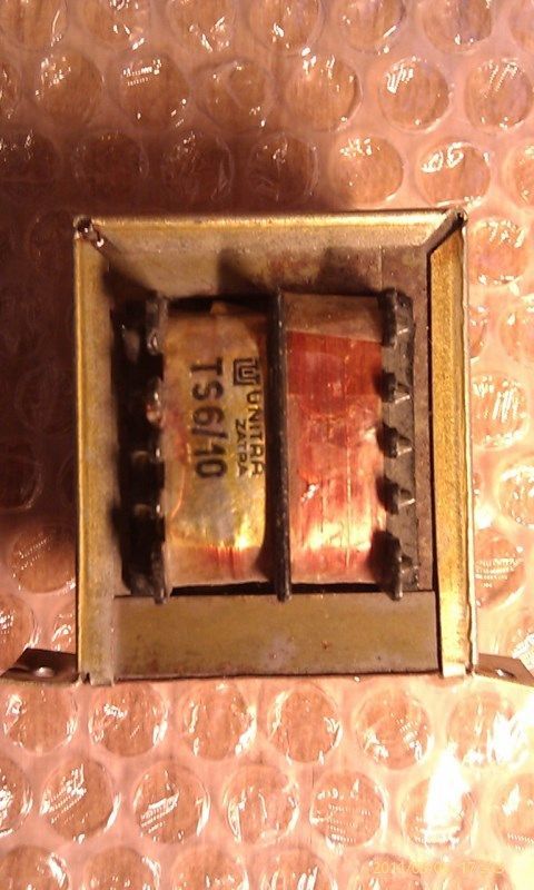

które z nich się lepiej nadaje do zasilania WM DAC'a? (9-12V 150mA)
Chodzi mi konkretnie o to, że w zalewanym są 2 odczepy IN i 2 odczepy OUT.
Jak podłączyć ~230V do niego?

miernik do łapy i mierzyc omomierzem - na 100% "in" bedzie mialo wieksza opornosc i tam 230V
a out z to juz chyba łopatologicznie i poliglotycznie oznacza wyjscie. jak podłączysz to sobie pomierz napiecia:)
właśnie spojrzalem na zdjecie zalewanego i tam bedziesz musial polaczyc od strony wejscia (bo pewnie masz tam 4) jedno 115V i 0V te od wewnetrznej strony

@andrejos1: Skąd wziąć 115v? Bo na aukcji stało jak wół że 230V? Nie da się, jak rozumiem tego prosto podłączyć do gniazdka...
Myślałem ,ze przylutuję sobie dwa kabelki i cześć pieśni, ale chyba trzeba będzie zmajstrować płytkę pod to trafo... Z 12 lat tego nie robiłem.

na jednym In ma 446 na drugim 459, na out 7.8 i 8omów
Unitra ma na pierwotnym uzwojeniu 474omy, na wtórnych: 2.8 i 8.5 oma.

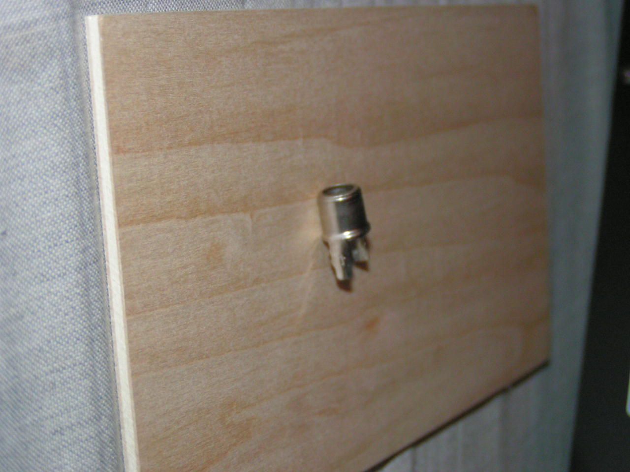

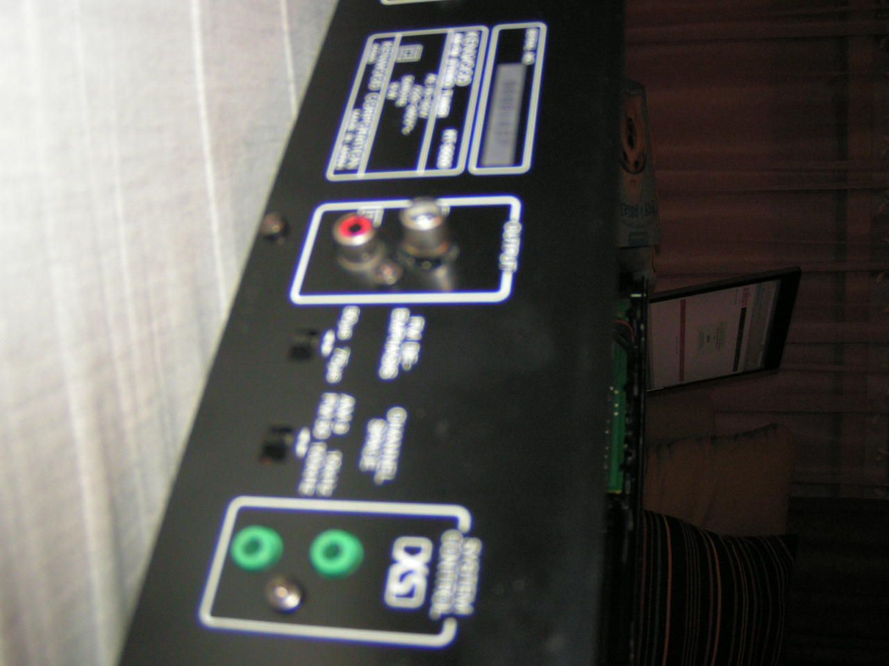

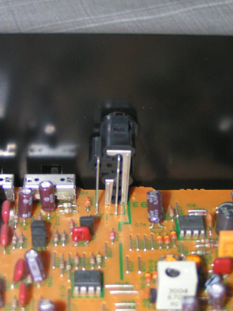

mam problem z tunerem Kenwood KT-5020, podczas wypinania interkonektu wraz z kablem wyszła z radia metalowa nakładka z jednego gniada rca. Po włożeniu jej na swoje miejsce i włączeniu radia grała tylko jedna kolumna. Ponowne próby zamocowania nakładki na plastikowe gniazdo nie dało oczekiwanego rezultatu - teraz słychać już tylko szum w jednej kolumnie. Myślę, że doszło do przerwania jakiegoś styku w złączu rca radia ale sam nie jestem w stanie tego naprawić.
Czy któryś z kolegów mógłby pomóc mi wskrzesić radio?
Odkręć obudowę i zrób zdjęcia tego gniazda z zewnątrz i od wewnątrz. Coś się wtedy wymyśli.

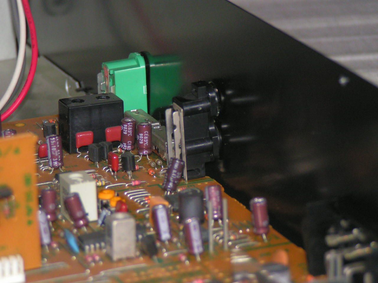

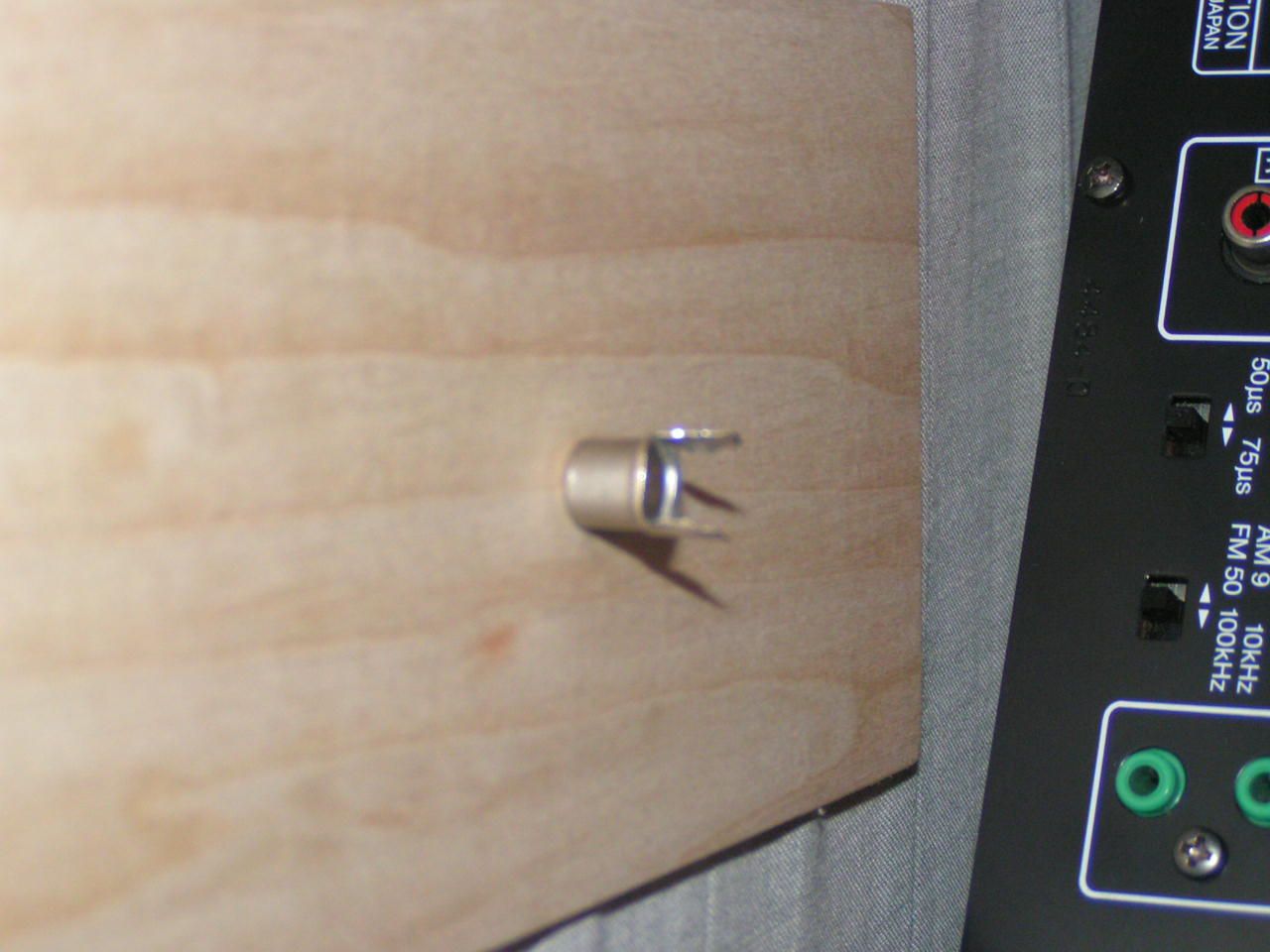

Poniżej zdjęcia, rozpinając łączówkę tym razem do połowy wyszła metalowa nakładka, po włożeniu je z powrotem na gnizdo rca i włączeniu radia nastała cisza w głośnikach:( Prośba o pomoc.
Rozpadło się to gniazdo. Z kupieniem oryginału może być problem. W ostateczności możesz kupić gniazda przykręcane do obudowy i połączyć z płytką przewodem ekranowanym. Dla osoby z pewnym doświadczeniem w lutowaniu to drobiazg.
Oczywiście zakładam, że nie uległy w skutek ew. zwarcia uszkodzeniu układy wyjściowe.

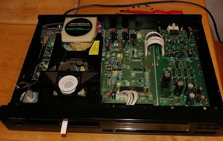

Dorwałem Rotela RCD 975 od znajomego gdzie sprzęcik odbywał emeryturę (zastąpiła go Yamaha s2000). Nie działa otwieranie i zamykanie szuflady, znajomy mówił że coś tam próbował pogrzebać, jakaś rolka itp. Trzeba wyciągać i zamykac ręcznie -otwieranie jest b. niewygodne bo nie ma za co złapać. Czy da się to w miarę łatwo naprawić? Sprzęt działa, gra bardzo ładnie, czyta wszystko aż miło, szkoda, żeby się marnował. Pomóżcie.
Mam podobny problem z Rotelem RCD970BX, podstawą była wymiana paska i plastikowej rolki z zębatką która tania nie jest - 50zł.,
teraz otwiera i zamyka z tym tylko, że po otwarciu silnik otwierający szufladę nie przestaje się kręcić i przy dobrym nowym pasku można sobie momentalnie to kółeczko ponownie załatwić, czyli zedrzeć na nim ząbki które to (prawdopodobnie ku "cichości " otwierania)są w połowie swej szerokości "w powietrzu".Sprawdzałem stycznik który powinien zwierać obwód (lub rozwierać)i wyłączać zasilanie do silnika po całkowitym otwarciu szuflady,
ale mam go sprawnego i tez żaden cyngiel w szufladzie ułamany nie jest.

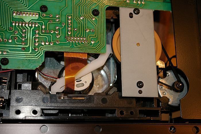

Wyjąłem to kółko i muszę stwierdzić, że jest strasznie kruche, to tworzywo można łamać dwoma palcami a ząbki kruszyć paznokciem. Czy to tak się zestarzało? Jeśli to co sprzedają na Allegro to jakieś magazynowe leżaki to może mieć już tę samą "trwałość". Gdyby to było z normalnego plastiku to mogłoby służyć 50 lat. Mam nadzieję, że jest normalnie mocne bo inaczej szkoda fatygi i pieniędzy na taki badziew. A piszą wszyscy że CDM9 to taki trwały i dobry napęd. Tylko kółko po latach murszeje.

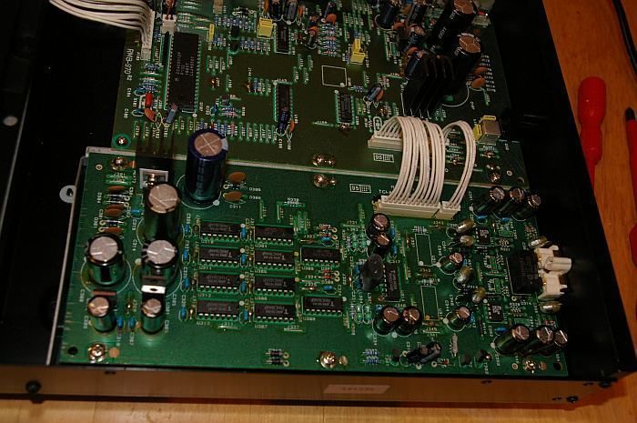

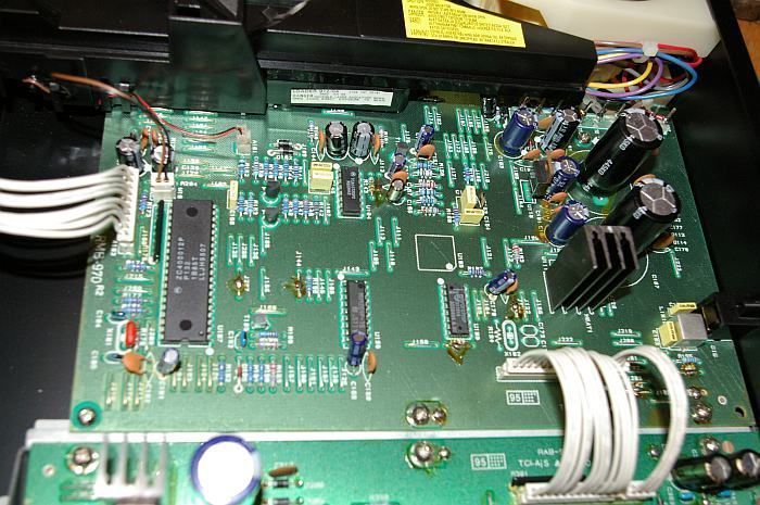

Zrobiłem parę zdjęć wnętrza RCD 975 - cała obudowa jest wypełniona gratami! nie ma pustych przestrzeni, uczciwie zapełnili całe miejsce a na kondensatorach wszędzie "Back Gate". Żeby się dobrać do kółka trzeba zdjąć górną pokrywę (łatwo chociaż śrubek sporo) zlokalizować dwie kluczowe śrubki srebrne jedna na płycie druga w plastiku napędu, obie na płycie zaznaczone strzałkami. Odkręcić je, zdemontować dolną pokrywę -kolejne z 8-10 śrubek w tym mocujące transformator, i widzimy mały prostokąt z blachy (zdjęcie nr 5) na którym osadzone jest kółko -dwa wkręty gwiazdkowe torx i element zdjęty, kółko z trzpienia wyciągamy zwyczajnie na siłę. Zielony smar stwardniał całkowicie więc go zeskrobałem. Złożyłem bez kółka, jak je dostane to zamontuję, całość jeśli ktoś wie które śrubki odkręcać, to będzie jakaś godzinka spokojnego dłubania, mi zajęło 1,20 bo nie wiedziałem co i jak a w życiu był to drugi CD do którego zaglądałem.
