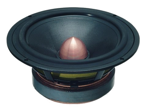

Sam o mały włos nie wpasowałem się w kupno nowych głośników do moich JAMO Concert (2.200PLN za parę samych midwooferów)
chociaż piętnaście razy człowiekowi w mailach pisałem co to za głośniki (magnezowe excele Seas`a) a on mi zamówił...
owszem excele Seas`a, nawet średnica się zgadzała, tyle że "przeoczył" pewien drobny szczegół, a mianowicie taki,
że to co on zamówił, to już kolejna wersja exceli, która z poprzednią ma wspólną tylko nazwę i wymiary kosza.
I oczywiście do samego końca był święcie przekonany, że to jest dokładnie to samo co ja chciałem.

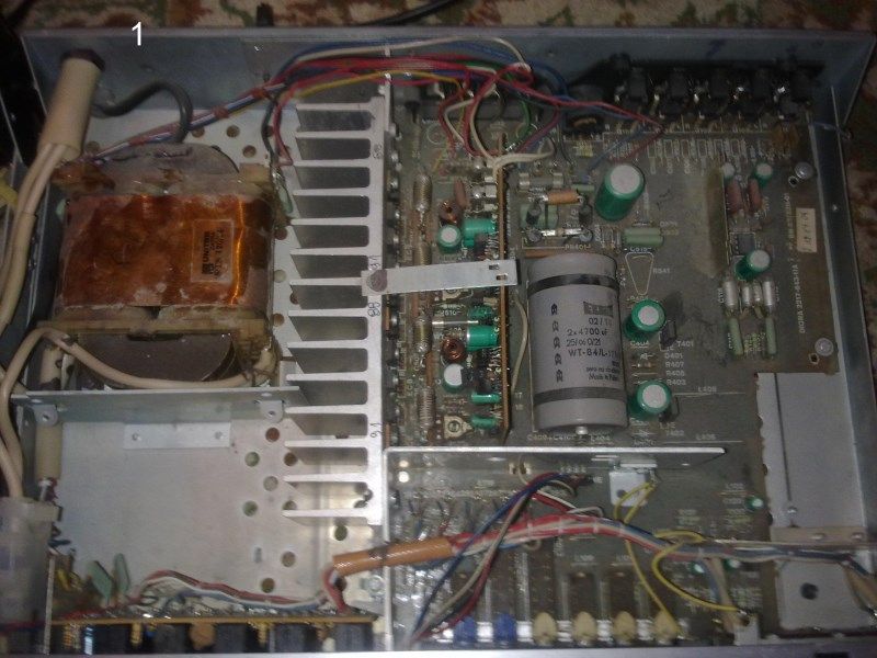

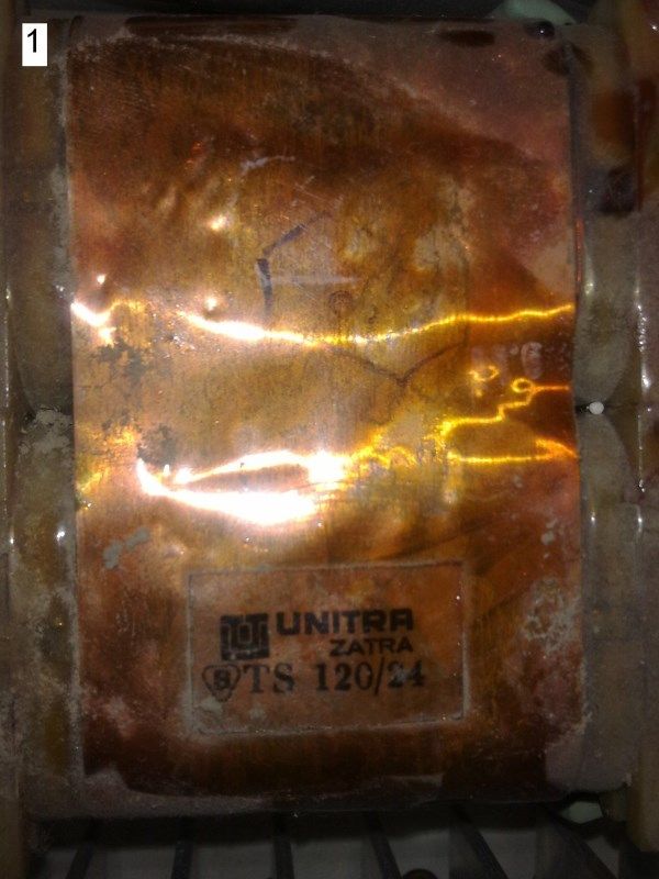

Witam mam 2 wzmacniacze Diora ws 442 i ws 354 problem jest taki ze obydwoje nie graja moze cos da sie wywnioskowac ze zdjec ze sa popsute albo zrobić mała przeróbke (po przekładać pare elementów ) . Diora ws 442 kiedy jest podłączona do sieci wykazuje na wskazniku aktywność ale nie gra i ona spada ws 354 podłaczylem go do sieci przez chwile grała muzyka i pozniej przestała (to było juz dawno)
na wyłączonym napięciu 442 poprzecinaj wszystkie kable idące do wskaźnika wysterowania i po sprawie
