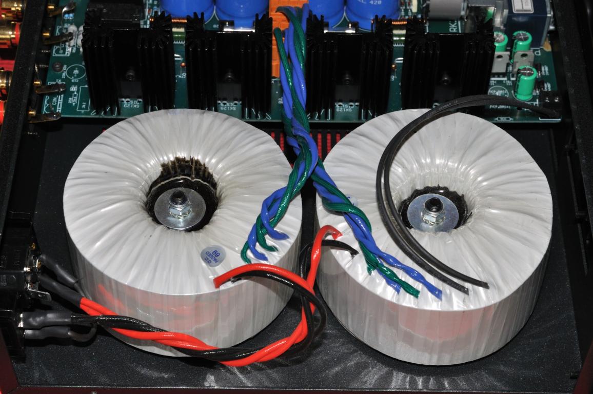

Witaj, sprawdź uważnie czy zawsze buczy, czy jak wyłączysz i ponownie włączysz jest cisza. Jeżeli potwierdzisz, że raz jest cicho innym razem buczy (najczęściej w porze dziennej) to prawdopodobnie stała składowa z Twojej domowej sieci wzbudza transformatory atolla, rozwiązaniem tego problemu może być zastosowanie DC blockera przed systemem.
Do poczytania:
http://www.audiostereo.pl/dc-blocker-pozytwne-zaskoczenie_105597.html
.., lub w klubach znajdziesz producenta listew z takim rozwiązaniem.
Wykluczam złe mocowanie traf, ale zawsze możesz sprawdzić jak jest faktycznie.

Gram IN100 od jakiegoś czasu. Nie zwracałem do tej pory uwagi na dźwięk wydawany przez sam wzmacniacz. Chodzi mi o to, iż wydaje on dość głośne buczenie słyszalne w czasie minimalnego vol.
Również mam IN100, drugą sztukę. Poprzednia również buczała, ale słyszalne było to z bardzo bliska. Obecna sztuka buczy prawie niesłyszalnie, albo w ogóle. W salonie u przyjaciela jest cisza kompletna. Także jak pisze kolega powyżej, jest to kwestia sieci i zasilania.
https://www.audiostereo.pl/topic/77927-klub-atoll/page/24/#findComment-3307417
Buczy stałe, głośniej przy standby. Po włączeniu jest ciszej. To znaczy ja to buczenie i tak pewnie nadinterpretuję. Najbardziej słyszalne jest jak się uchem nachylę ;-) nad samą obudowę. Same dc może i wyjście, ale pioruńsko drogie. Chyba już lepiej dobra listwa. Ale i tak bardzo dziękuję za pomoc.

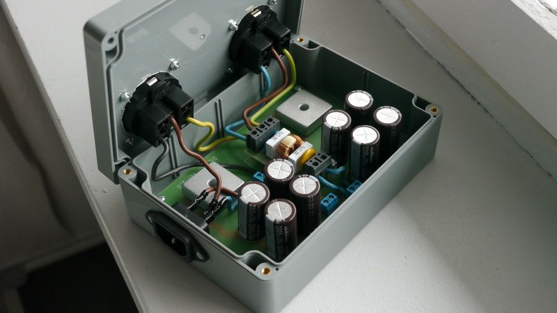

Dwa kondensatory i cztery diody (lub mostek) to wszystko co musisz kupić. Temat nie jest mi obcy, ponieważ miałem podobnie. Dokładnie opisałeś zjawisko i wiem o czym piszesz. Temat dobrej listwy to osobny rozdział i filtracją tego nie zniwelujesz, zresztą przeceniasz możliwości sklepowych listew. Nie ma co również zganiać na instalację dwu żyłową, gdyż in100 nie jest podłączony fabrycznie do ochronnego bolca.

Do tego się to sprowadza ale ... że całość jest na 230 V, to trzeba obudowę by kogoś nie zabiło, a jak obudowę to i gniazdka i tak dalej .... cena rośnie dość szybko, choć powiedźmy że w wersji minimum do 100 zł da się zrobić by to jakoś wyglądało. Dziś będę kończył akurat drugą sztukę DC Blockera, ale na pełnym wypasie, więc też i droższą.

Rozwinięciem jest wątek w zakładce DIY. Możesz samemu lub kogoś w okolicy poprosić o wykonanie. Podłączyć przed listwą. Nie masz zaufania do swoich możliwości to skorzystaj z propozycji klubowicza
http://www.tomanek.dbv.pl/viewpage.php?page_id=80
Atolla nie poprawiaj, bo nie oto chodzi, tam wszystko jest OK. Obudowa jest ekranem układu, a przewód ochronny służy do innych celów. Na urządzeniu masz znaczek (klasa bezpieczeństwa), który producent zamieścił z jakiegoś powodu. Tu masz zdjęcie jak jest w środku:
Zgada się mamy do czynienia z 230v :) ,a ponieważ nie jest to dział DIY to moje sugestie i porady są ogólnikowe.

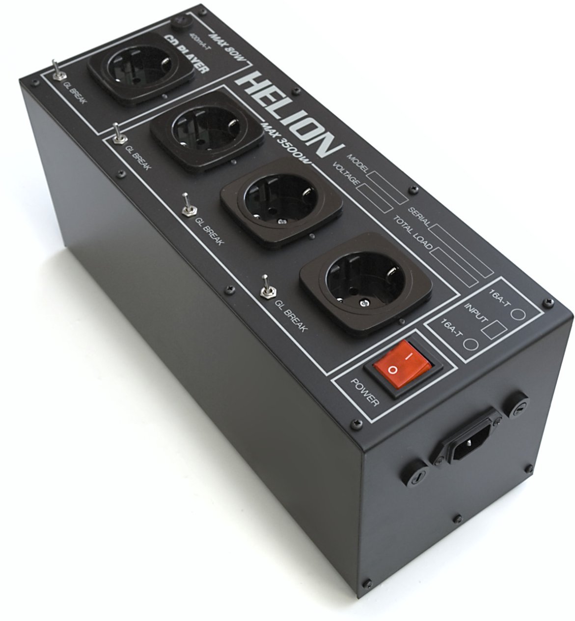

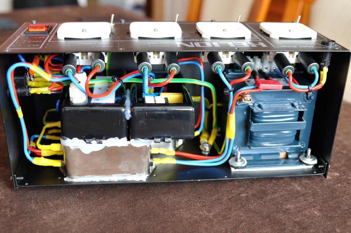

Pozwolę sobie zamieścić w takim razie zdjęcie, które pokaże jak można rozwiązać wszystkie problemy
związane z buczącymi trafami, wyskakującymi bezpiecznikami typu „S”, separacją źródeł, filtracją sieci, podstawowym zabezpieczeniem przepięciowym (brzmi groźnie, ale to tylko warystory) spełniając ogólne warunki bezpieczeństwa. Cały praktycznie środek jest inny niż w oryginale.
Przykład:
Wywalać bezpieczniki "S" może zwykły iskrzący włącznik listwy , jeżeli producent poskąpił na porządny np: 20A z mocnymi stykami. Takie drobiazgi, a robią różnicę, fakt cena rośnie 1zł ,a 6zł ;)))

Czy jest sens poza wzmacniaczem wpinania czegokolwiek jeszcze poprzez DC ?? ( cd, streamer, TV? )
fJest wart swojej ceny ?? Pomijając, że nie jest dostępny w sprzedaży ;-)
http://www.rtvagd.sklep.pl/pb/58/42156.jpg
przepraszam za wielkość foty, nie to się mi kliknęło

Stałe napięcie obniża efektywność transformatorów i wprowadza niepożądane efekty. Niektórzy słyszą różnice, ja się nie próbowałem z tym mierzyć i brać za rogi. Moje rozwiązanie obsługuje wszystkie elementy podłączone do urządzenia i nie widzę problemu, warunek obciążenie nie może przekroczyć wartości diod (mostka).
Zdjęcie zamieściłeś kondycjonera w nowszej odsłonie od mojego. Obudowa to zaleta, pancerne ustrojstwo-stalowa blacha.
http://www.helion.hg.pl/HELION_pol_produkty.html
Więcej mogę na PW nie chcę śmiecić.
