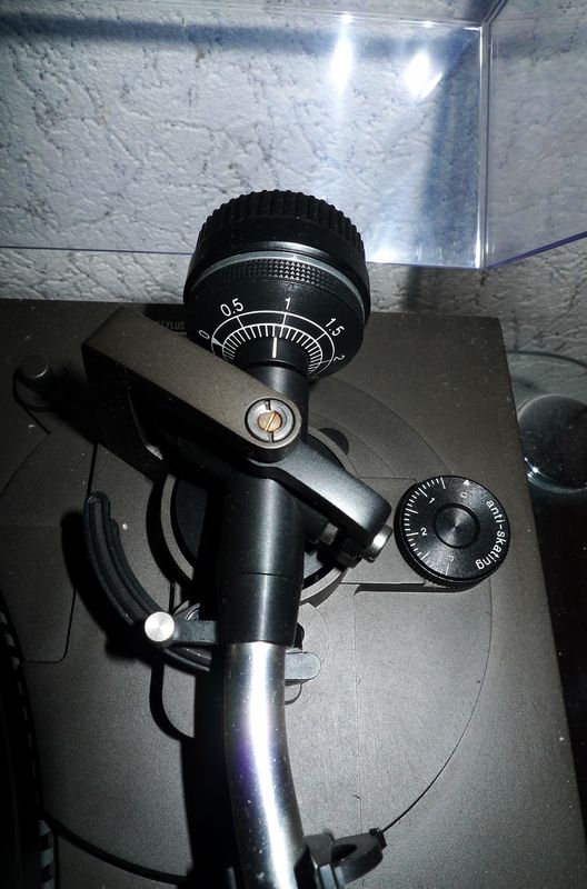

Witam jestem użytkownikiem gramofonu technics SL-Q33 moje pytanie dotyczy regulacji siły nacisku ramienia, jak regulować w tym modelu siłę docisku igły na płytę ,jak uzyskać kompromis pomiędzy dobrym dociskiem igły do płyty a brakiem uszkodzeń płyt

witam !
Chyba dobrym "kompromisem" będzie ustawienie nacisku igły na płytę wg.producenta wkładki.
Do tego potrzebujesz wagi lub innej miarki ale nie kupuj "oryginalnej" za setki złotych poszukaj coś za 20-50 pln a będzie działać tak samo.
A dalej to przeszukaj te forum było kilka tematów jak poprawnie ustawić wkładkę [VTA,antyskating,nacisk itp...].
Po raz kolejny polecam pójście na łatwiznę czyli Youtube - jest pełno filmików jak ustawić ramię,jeśli nie znajdziesz swego modelu możesz się zasugerować na początek technicsem 1200 lub 1210 ramię jest w miarę podobne.
Też zadanie ułatwi zakup płyty do ustawiania systemu.

Dobrym wyjściem będzie zakupienie nowej wkładki lub igły ( zapewne stara igła jest już zużyta )
Nie ma standardowej wartości nacisku igły na płytę, ale można przyjąć ,że 1,6g będzie bezpieczne

Dziękuję za szybką odpowiedz na czym polega płyta do ustawiania systemu?

tu masz info nt. takiej płyty

Dziękuje pozdrawiam
