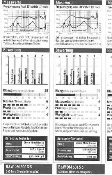

Ponoiżej zamieszczam opinię z niemieckiego stereoplay'a, która cie może cainteresować.
pozdr
kl
