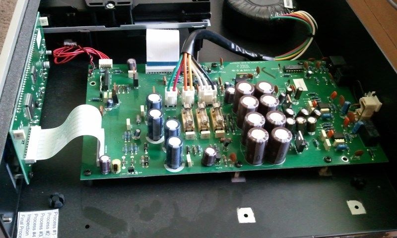

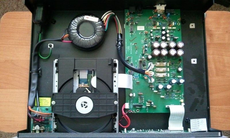

Wkleję zdjęcie po wymianie kondów z opisem wrażeń. Pewnie jakieś 2 tygodnie mi zejdą zanim sie wygrzeją porządnie. Myślę co jeszcze by można było z tym wzmacniaczem pokombinować, żeby go delikatnie "podrasować"
Zdjęcia po modyfikacji. Zakupiłem kondensatory na zasilanie Mundorf MLGO 15000 uF. Pierwotnie siedziały tam 10000 uF Exposure home made
http://www.fotosik.pl/pokaz_obrazek/d83f6f4d20900569.html
http://www.fotosik.pl/pokaz_obrazek/009f13e370ac7348.html
Wrażenia... Mam za sobą jakieś 48 godzin wygrzewania i muszę przyznać, że dźwięk jest o klasę lepszy, jeśli nie o dwie klasy. Inwestycja warta 200 zł jak najbardziej. Polepszył się głównie bas ( szybki, kontrolowany i głęboki, czego mi brakowało przed modyfikacją ), przestrzeń i wybrzmiewanie instrumentów. Teraz słyszę wszystkie "przeszkadzajki" ale są na tyle delikatne, że nie dominują i nie odwracają uwagi od całości:) Polecam każdemu właścicielowi 2010S

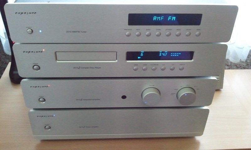

Od ponad dwóch lat jestem posiadaczem zestawu Exposure składającego się z końcówki mocy 3010S, integry 2010S, CD 2010S oraz tunera 2010. Zestaw ten zastąpił grające u mnie wcześniej NAD'y: integrę C326BEE, CD C515BEE i tuner C425. Wraz z NAD'ami wymianie uległy również głośniki. W miejscu podstawkowych B&W 685 grają teraz podłogowe kolumienki firmy Studio 16 Hertz model Acoustic 2.5.

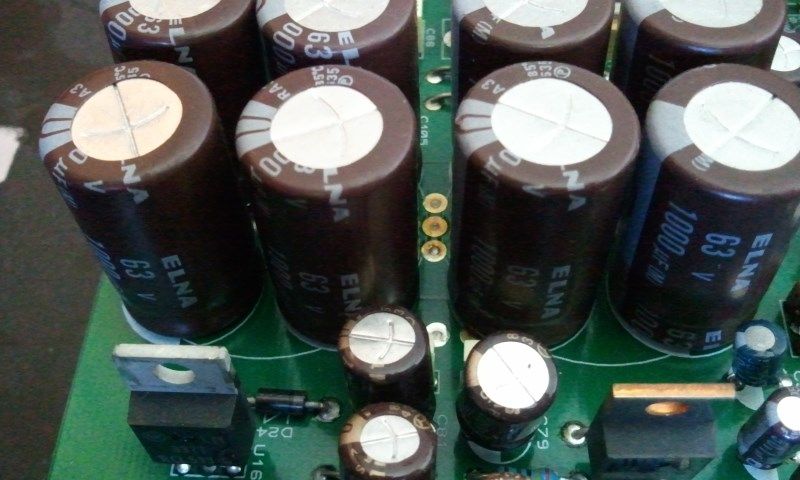

Otworzyłem nawet swojego cedeka pod pretekstem przeczyszczenia lasera, i zajrzałem co tam w środku siedzi :D Od razu zauważyłem różnicę w stosunku do odtwarzacza kolegi JARO 66 (przed modyfikacją), a mianowicie w miejscu dwóch dużych kondensatorów zasilających z logo Exposure'a o wartości 4700uf na 63v u mnie jest 8 mniejszych firmy ELNA o wartości 1000uf na 63v. Myślę że jest to spowodowane różnicą wersji - Kolega JARO 66 ma 2010, ja 2010S. Nie mam natomiast pojęcia jak to wpływa na dźwięk i które rozwiązanie jest lepsze...
Identyczną metode stosuje od wielu lat Creek:) Więcej mnijszych pojemności, uzyskując mniejsza oporność układu i przyśpieszając impulsy czyli w teorii bardziej energiczny dźwięk...

Rozglądałem się dziś za Mundorfami i nigdzie nie znalazłem takich o wartości 1000uf na 63v jakie są u mnie... Najbardziej zbliżone jakie udało mi się znaleźć to Mundorf M-Lytic AG MLGO 1000 uF 100V lub Mundorf M-Lytic AG MLGO 2200 uF 63V. No chyba że źle szukałem :)
Napisz do nich jeśli są dostępne to na pewno o tym wiedzą
http://www.sklep.mundorf.com.pl/
Wiesz co ja też szukałem takich do Ciebie z ciekawości i również nie znalazłem więc chyba po prostu takich nie produkują.
Sprawdziłem w katalogu Mundorfa http://www.mundorf.com/downloads/info-news/english/MUNDORF%20Fidelity%20Components%20Catalog.pdf i okazuje się że takich jak moje nie mają w ofercie :/ Nawet gdybym chciał założyć te Mundorf M-Lytic AG MLGO 1000 uF 100V, to pozostaje jeszcze kwestia rozmiaru, bo Mundorfy mają 25x30mm a moje Elny 16x25mm i są dosyć ciasno upakowane, więc większe zwyczajnie się tam nie zmieszczą... Znalazłem jeszcze takie Nichikony http://www.ebay.com/...=item20bd70196e, które specyfikacją techniczną odpowiadają idealnie tym które mam oryginalnie tj. 1000uf 63v temp. 85'C. Jednak i tu pojawia się problem rozmiaru - 22x35mm... Coś mi się wydaje, że chyba zakończę przygodę z tuningiem mojego sprzętu jeszcze zanim zdążyłem ją zacząć... ;) Chyba że macie jakieś pomysły?
Edytowane przez Night80
Gość BOBSAPP
A nie możesz po prostu zamienic na 2x 15000 uF?:) Tych wszystkich osmiu? W czym problem?
