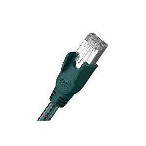

Z kablami Ethernet jest trochę lepiej, ale niestety nie do końca różowo. Kable te, podobnie zresztą jak wszystkie inne "normalne" kable, podlegają wygrzewaniu, są kierunkowe i podatne na wibracje (czyli warto stosować podkładki antywibracyjne). Dodatkowo mierny wybór solidnych jakościowo kabli skutecznie zniechęca do eksperymentów. Póki co znam tylko Denona AK-DL1 za ok. 500$ oraz Audioquest RJ45-G, który niestety przy cenie zaledwie ok. 30$ każe oczekiwać miernej jakości dźwięku.

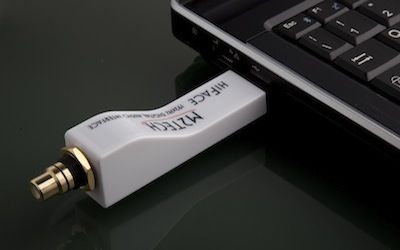

Mam do Was pytanie ,czy próbowaliście takiej przejściówki z USB do S/PDIF i gdzie w Polsce można kupić takie ustrojstwo ???
Zaloguj się, aby zobaczyć treść (możliwe logowanie za pomocą ) to jest link do producenta
Pytam bo chcę jednak wykorzystać laptopa jako źródło muzyki ,DAC-a już mam - z góry dziękuję za rady !!!!!!

To jest hiface, najpopularniejszy i jeden z tańszych konwerterów USB-S/PDIF. W Polsce chyba nie kupisz, trzeba zamawiać z Włoch lub z UK wersję modyfikowaną.

Nie polecam takiego podlaczania jakie jest w hiface, gdyz powstaje dzwignia, ktora az prowokuje do uszkodzenia portu usb w komputerze. Trzeba sie ostroznie z tym obchodzic.
