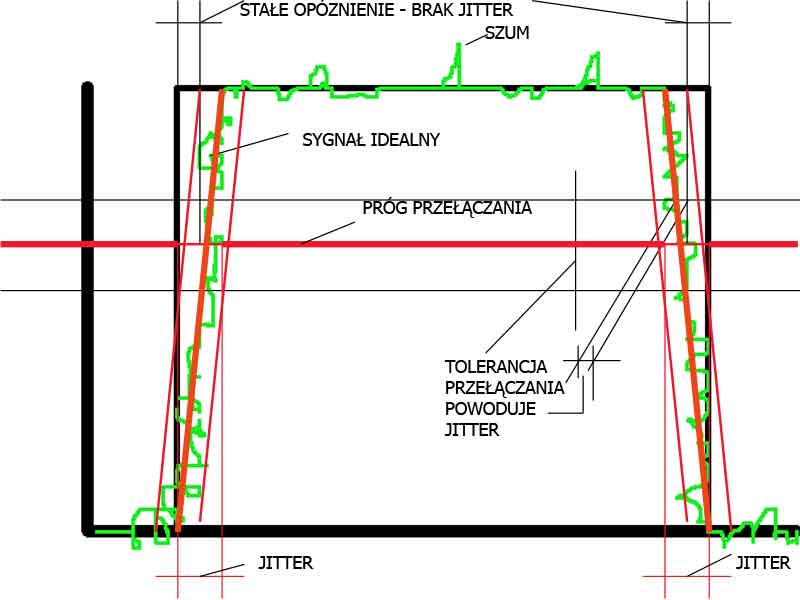

Jakie zniekształcenia powoduje jitter można zobaczyć na obrazku na którym widać symetryczny trójkąt, który powstał podczas odczytania próbek z dokładnym taktowaniem bez jittera. I drugi obrazek, kiedy trójkąt jest powyginany, kiedy próbki są prawidłowe, ale odczytane z przesunięciem czasowym. Takie zjawisko można obserwować zawsze w przetworniku DAC, który jest taktowany niestabilnym zegarem z jitterem. Do tej pory wszystko jest proste...pozostaje tylko połączyć, uzależnić ten jitter od sygnału wejściowego. I tu jest dla mnie problem... Zacznę od końca: do przetwornika trafiają próbki, jest jitter i są zniekształcenia - to jasne, wcześniej jest układ DSP, ale dla uproszczenia przyjmę, że jest tylko odbiornik i układ buforujący. Układ buforujący jest niezbędny, ponieważ 1 próbka dźwięku jest zawarta w pół-ramce "trwającej" 32 bity, czyli odbiornik dostaje sygnał synchronizacji, potem 16 bitów zawierających próbkę dźwięku, bity "kontrolne" i mamy już próbkę w buforze dla kanału L. W ciągu jednej sekundy dostajemy 44.100 próbek, każda ma 16 bitów + 16 bitów dodatkowych, 2 kanały, czyli 1/44000/32/2=3.54....E-8 i to jeszcze przez 2, aby uzyskać czas trwania najmniejszego impulsu równego połowę okresu daje 177 ns.

O rany, aleś popłynął! :-)
Z dobrego serca zchęcam Cię do zapoznania się z protokołem I2S, którym komunikują się odbiorniki SPDIF z ukałdami D/A. Czytając to miej na uwadze, że zazwyczaj cały DAC bazuje na odzyskanym stabilnym zegarze wytworzonym w odbiorniku SPDIF, ten sygnał nazywa się MCLK (Master Clock). Nie ma też żadnego prównywania zegarów na bieżąco, a zadaniem pętli PLL jest utrzymać stabilny zegar na takiej częstotliwości, aby doskonale pasowała do szybkości nadchodzących danych. Wtedy bazując na minimalnym buforze wszystko elegancko działa.
Zobaczysz, że wykreślisz więcej niż połowę tego tesktu. :-)
Rzeczywiście nie wszystko się zgadza ale wkleiłem wszystko, aby był jasny mój tok myślenia. Z tego co piszesz rozumiem, że byłem blisko, z teraz jest jeszcze jaśniej. Zajmowałem się tym głównie pod kątem teoretycznego sprawdzenia wpływu kabli, a właściwie wpływu sygnału wejściowego na pracę DACa.

Rysunki sam zrobiłem zastanawiając się nad potencjalnym źródłem jittera. Jak zauważył Edward rysunki nie są dobre - rzeczywiście nie zachowałem proporcji, bo jitter wtedy by znikł, impuls jest normalnie szerszy. Mam nadzieje, że mimo tego zdołałem uchwycić wszystkie zjawiska i prawidłowo je zinterpretować
Nie o proporcje chodzi, tu akurat słusznie przesadziłeś, żeby było widać o co chodzi. Zgadniesz w czym jest większy błąd? :-)

Zapytam: dlaczego rysunki J.Jerry'ego nie są dobre, co jest w nich nierzeczywiste i dlaczego nie powinno się takich pokazywać? To jest dużo prostsze pytanie :-)
Nie wiem o co ci dokładnie chodzi. To tylko rysunki mające na celu ukazać istotę problemu, siłą rzeczy uproszczone, a w pewnych aspektach przerysowane.
Na pierwszym rysunku fala na pewno nie jest prostokątna.
Na drugim kształt fali też jest zawsze trochę inny, nieprawidłowo została także zaznaczona zmiana stanów logicznych - ta następuje tylko na krawędziach wznoszących (nie ma drugiego liczenia na krawędzi opadającej).
Jeżeli jest jeszcze coś co mi umknęło to napisz.
Zastanów się także jeszcze raz nad tym o co pytałem, a więc dlaczego mierzenie sygnału samego zegara, nie może być porównywane do pomiarów kompletnego sygnału SPDIF, i to nawet wtedy, gdy pomiaru wykonuje się na tym samym gniazdku, a sygnał przebywa dokładnie tę samą drogę.

W przykładzie podawano stromość zbocza 20 V/us, moje urządzenie miało 24 V/us, to są naprawdę bardzo podobne wartości. Różnice szybkości narastania zboczy potrafią być bardzo duże, np. CoCo ma ponad 1500 V/us. Ostatni pomiar tego szumu na poziomie 200-400 uV to był DVD Panasonic. Można więc uznać, że dla audiofila jest to "podła jakość" - przecież to wstyd grać z DVD, prawda? Dla mnie natomiast jest to bardzo przyzwoity transport bit-perfect z nadajnikiem SPDIF doskonale spełniającym wszystkie wymagania standardu, którego szacowany jitter jest na poziomie 200 ps rms. Na jakiej więc półce należy go postawić? :-)
Ok, to juz wiem o jakim zakresie wartosci mowimy. 1500V/us to praktycznie prostokat przy 24v/us. Tak wiec to dvd to by byla dolna polka, najpodlejszy sort itd. ;)

arczi87, ze kabel zwiekszy jitter o jakas wartosc to jest oczywiste. Natomiast istotny jest rzad wielkosci tych zmian. Jesli sa to wielkosci ponizej progu percepcji to sprawa jest jasna - kombinowanie z kablem w celu ich zmniejszenia to sztuka dla sztuki. Jak na razie jedyne badania jakie znalazlem wskazuja, ze pomierzone wielkosci jittera nadajnika wraz z kablem sa gruuubo ponizej progu percepcji. Czekam az sie do tego ktos merytorycznie ustosunkuje, bo na razie wiekszosc komentarzy byla typu "ja i tak wiem/slysze lepiej". :)
Sprawdzanie zestawow transport+kabel mialo na celu tylko ustalenie granicy percepcji zmian wprowadzanych przez jitter. Chyba, ze mnie cos ominelo?
Migrena jeśli kabel wprowadza jitter wielkości ps dla odbiornika jest to kwestia pomijalna.
Więc nie ma mowy tutaj o jakimkolwiek wpływie.
Co do efektów kabli wystarczy popatrzeć na zrzuty z oscyloskopu. Gdzie zmiany, które są pokazane mają pomijalny wpływ na sygnał cyfrowy. Więc gadanie o graniu kabli coaxialnych dalej wypływa ze strony osób ze znajomością przycisku power i obcowaniu z setkami sprzętów. Albo od branży która dalej nagania na cudowne firmowe kabelki.
