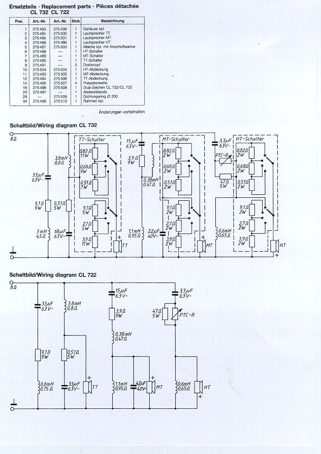

Stała się rzecz straszna. Muszę wymienić kopułki średnio i wysokotonowe w moich monitorach zamkniętych Dual CL732 ponieważ umierają śmiercią naturalną. Mam na to 1200 zł.
Proszę was bardzo abyście polecili głośniki warte uwagi- zapewne w cenach 300-400zł. Na średniotonowy nie musi być koniecznie kopułka.
Specjalista, który będzie je wymieniał polecał mi głośniki Visatona. Co myślicie o taniej wstędze na głośnik wysokotonowy?
Konstrukcja zwrotnicy pozostaje bez zmian. Czy wszystkie głośniki muszą mieć 8 ohm przy takiej zwrotnicy?
Dołączam schemat i dane:
Oraz na koniec dziwne pytanie: jakiej klasy dźwięku mogę się spodziewać przy założonym budżecie (albo inaczej - ile w sklepie kosztowałyby gotowe kolumny/monitory, które miałyby głośniki warte 1200zł)?
bardzo dziękuję za odpowiedzi
Tak się nie da zwrotnica musi być zaprojektowana pod głośniki.
Jak chcesz wymieniać to musisz ze zwrotnicą albo dokładnie te same głośniki.
Ps. gratuluje specjalisty ;-)

Czyli impas?
1. Nie można wymienić średnio- i wysokotonowych bez modyfikacji zwrotnicy.
2. Nie można zmodyfikować zwrotnicy bo w monitorach siedzi już głośnik niskotonowy o nieznanych parametrach?
Jeśli tak to jaki wogóle jest sens kupowania używanych kolumn/monitorów, do których nie da się już znaleźć części zamiennych? A przecież jest to powszechnym zwyczajem.
Jakie parametry głośników muszą być znane aby dobrać nowe nie modyfikując zwrotnicy?

W Dualach jest super bas, ale z tego co piszecie nie ma możliwości aby je porządnie naprawić.
Ponowię pytanie: czy znając dokładne parametry oryginalnych głośników nie dałoby się dobrać czegoś z nowych bez zmian w zwrotnicy?
