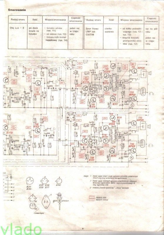

jeszcze mam pytanie , spalone sa wskazniki , napiecie do nich dochodzi 16 V nowe mam , ale obawa ze sie znowu spalą , mechanika juz jest w porzadku :)
Tak gramofon gra na wyjsciu po podłaczeniu pod radmora normalnie , po wpieciu kolumn głosnikowych buczy wskazniki nie działają , a napiecie tak jak piszesz na mierniku na wejsciu na wskazniki . cóż mega elektronk ze mnie zaden , inaczej opisac nie umiem
Sprawdź sobie napięcie na wyjściach głośnikowych. Niemal na pewno będziesz miał tam stałą składową. Pierwsze co możesz zrobić to sprawdź końcówki T113 i T114 na tranzystorach BDP620. Na schemacie masz na pierwszym rysunku. Jeśli są ok to jedziesz dalej do tyłu. Dużo tego nie ma, raptem 8 tranzystorów na kanał. Tylko na schemacie opieraj się o dolny rysunek. Są takie same dla obu kanałów, ale górny ma chyba lekko skopane oznaczenia tranzystorów.
Witam ... gramofon nie grał przez Radmora , zle brata zrozumiałem , grał na głosnikach podpietych pod własny wzmacniacz .
I teraz drody czytelnicy , juz wszystko działa :) wskazniki wymienione , gdzies tam jakaś masa cos bruzdziła , i jakis układ sie rozładowuje przez głosniki i własnie jak sie go puszcza bez podpietych głosników to jest problem i palą sie wskazniki . Jakis układ gdzie stosowane są 4 diody tam jest zrobiony na 2 diodach . W ogole brat zachwycony sprzetam , jest tak prosty , tępy , ze aż piekny :)
