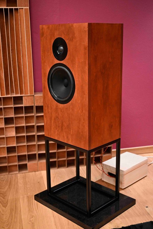

Zapisuję się do klubu. Zrobiłem dwudrogowe skrzynki na SS serii Ellipticor (D34+21WE). Projekt nazywa się Ella . Szczegóły podane są tutaj :chrome-extension://efaidnbmnnnibpcajpcglclefindmkaj/https://audio-hi.fi/download/pdf/Klang-Ton_2020-3_Ella.pdf
Są dwa niewielkie odstępstwa od oryginału : ścianki zamiast z mdf-u 18mm zrobione są ze sklejki brzozowej 21mm (ale to co najważniejsze czyli ścianka czołowa - wymiary bez zmian) , druga zmiana to zwrotnica na zewnątrz w oddzielnej skrzynce - chodziło o ew. łatwe zmiany w komponentach oraz możliwość  pracy w trybie aktywnym.
I jeszcze zdjęcia mojej wersji.

11 godzin temu, Wojtek napisał:
skrzynce
Kolumny są równie surowe w wyglądzie jak skrzynka na jabłka. Nie przepadam za minimalizmem 😉

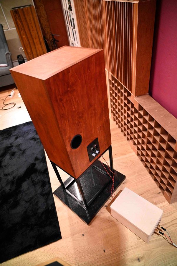

Z białej skrzynki "wychodzą" dwa (jak się domyślam podwójne) przewody do zasilania zakończone cinchami? Dlaczego nie zastosowałeś tradycyjnego podejścia do tematu gniazd w głośnikach, czyli dwa górne (pojedyncze, głośnikowe) - wysoki, dwa dolne gniazda - woofer? Możesz narobić sobie kłopotu niefrasobliwie zmieniając kolejność lewy/prawy. Trudniej o pomyłkę góra/dół.
Skrzynki rzeczywiście są surowe ale w sumie miał być projekt przejściowy , baza/odniesie czy warto iść dalej z tymi przetwornikami w kierunku czegoś bardziej wyrafinowanego . Zresztą pierwszym projektem miał być Akustyk EL12 a później po rozbudowie Ellipticor 3 a Ella "wpadła" tak trochę przypadkiem. Uznałem ,że ma swoje zalety jako ekstremalnie prosta konstrukcja do eksperymentowania i na razie tak już zostało. Teraz okazuje się po wygrzaniu ,że gra cholernie wciągającym dźwiękiem i znowu się "uzależniłem" . Hogler Barske na swoim blogu napisał ,że zrobili chyba najlepsze głośniki od 17 lat. Paczki ,są rzeczywiście niepozorne ale jak to powiedział kiedyś jeż schodząc ze szczotki pozory mylą... 🙂

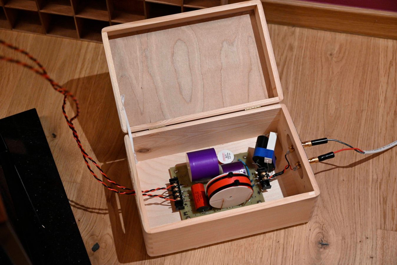

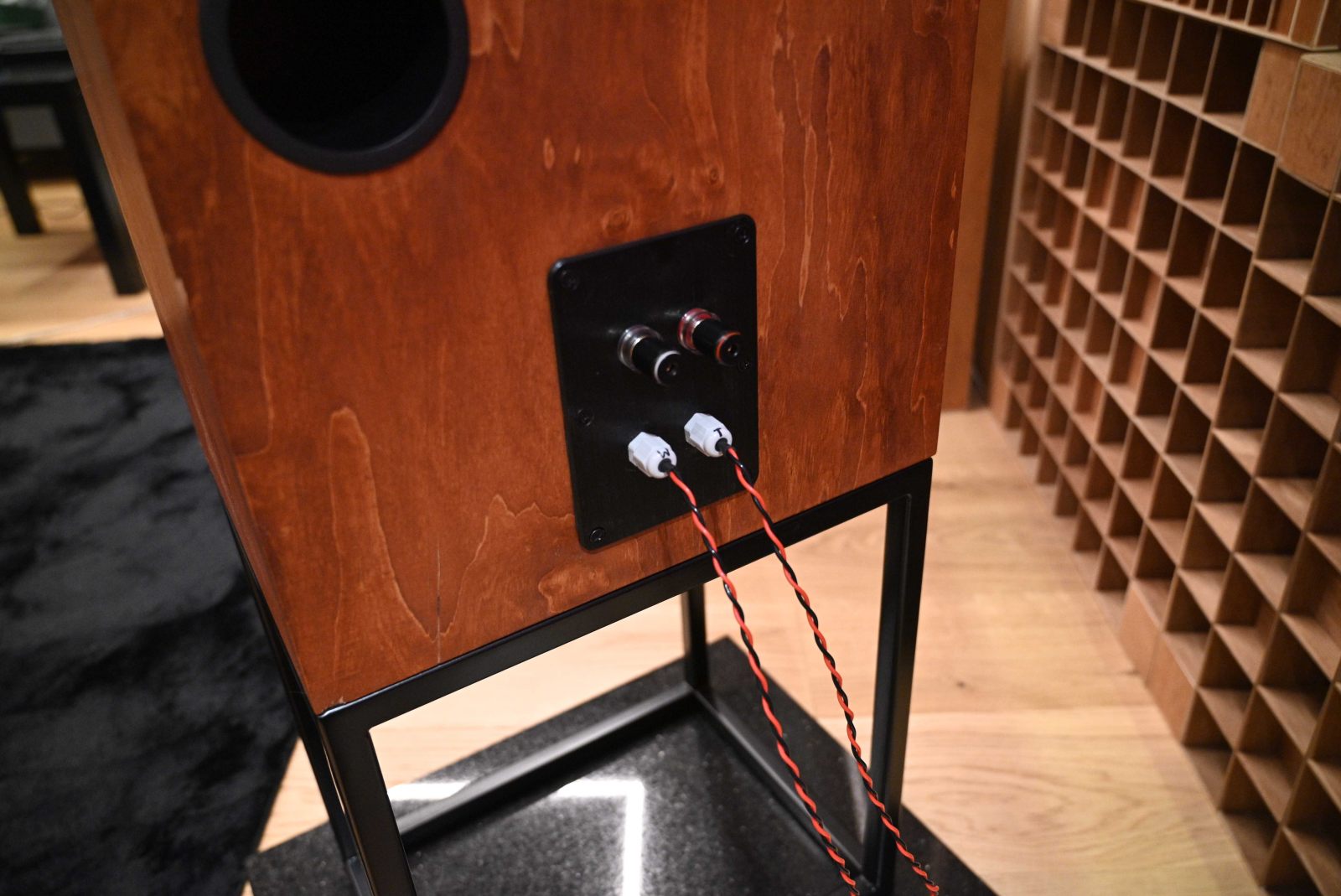

To co widać na tylnej ściance kolumny to przepusty kablowe wyrzucające kable do zewnętrznych zwrotnic. Nie ma tam połączeń. Kabel lecą od zacisków głośnikowych "bez przerywania snu" do zwrotnic. Są też opisane więc trudno się pomylić. Widoczna górna para terminali głośniowych nad tymi przepustami nie jest w tej chwili do niczego podłączona.
Jeszcze jedno zdjęcie drugiej strony kabli głośnikowych wychodzących z kolumny na zwrotnicę zewnętrzną.
