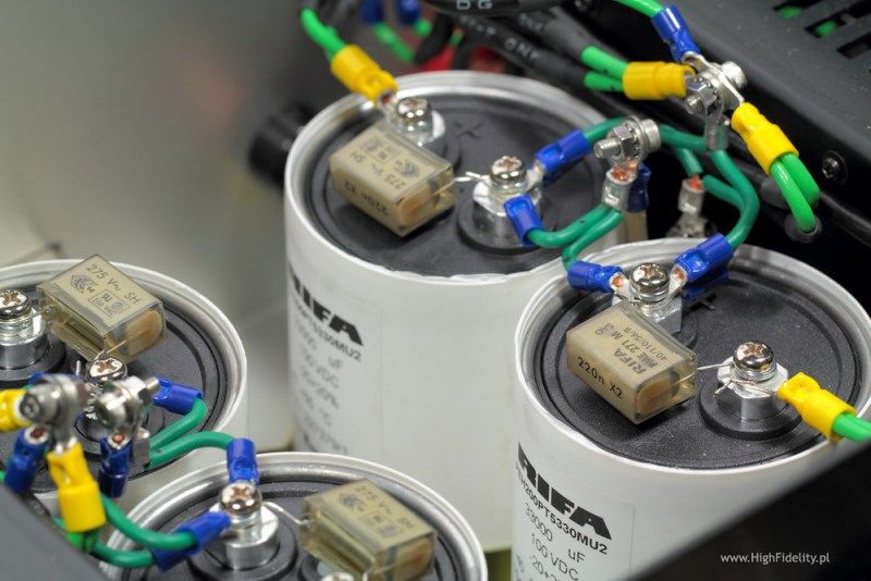

Jakie macie doświadczenia z bocznikowaniem (połączeniem równoległym) kondensatora MKP (10u - 22u) do dużych kondensatorów np 22000uF i więcej?
Czy brzmieniowo jest różnica in plus?
Co się poprawia w brzmieniu i czy takie działanie jest bezpieczne dla wzmacniacza?
W Reimyo KAT-777 za jedyne 115kzł:
zastosowano ten patent. Do kondów 33000uF dolutowano a właściwie przykręcono kondensator X2 220n. Wg recenzenta gra dobrze;)

Z tym, że nawet w dobrym kondensatorze dużej pojemności będzie wzrastała impedancja wraz z częstotliwością i tu może pomóc bocznik MKP:)

Takie duże kondy mają sporą gromadzoną energię , ale słabo tłumią małe impulsy ( zakłócenia ) na wyższych częstotliwościach.
Stad bocznikowanie ich małymi polipropylenami.
Patent z bocznikowaniem jest stosowany dość powszechnie.
W każdym urządzeniu począwszy od odtwarzacza DVD-Audio, preampa i wzmacniaczach stosuję bocznikowanie wielkich elektrolitów także polipropylenami 6,8 mikro oraz mniejszymi , uważam że warto koszt nieduży a poprawa słyszalna i dopiero po takim zabiegu pojawia się magic mogę słuchać z przyjemnością muzyki.
