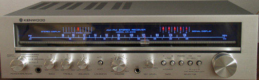

Witam! Ludzie - spróbujcie zastosować zamiast żarówek diody LED w odpowiednim kolorze, jasne (+opornik ograniczający prąd). Już to pisałem :-( . Polecam.
Jutro chyba pochwalę się fotką aby pokazać jak działają przy skali mojego amplitunera Kenwood KR 2010.

Wczoraj rozkręciłem mój tunerek i wyjąłem żaróweczkę. Oczywiście kupiłem nowe, ale te moje nie były kompletnie podpisane i nie wiedziałem czy są 3, 6 czy 12 V. Ponieważ kosztowały 0,5 zł, więc kupiłem wszystkie i metodą prób i błędów doszedłem że 6V. Teraz rozkoszuję się pięknem podświetlonej skali......
no już:
[obrazekLUKASZ-121970_1.jpg] [obrazekLUKASZ-121970_2.jpg]
